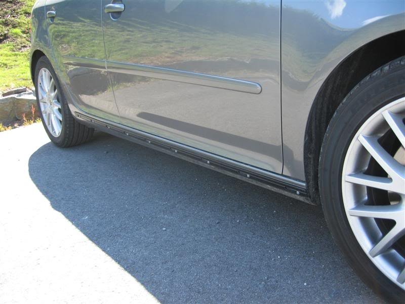

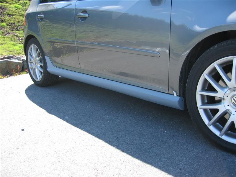

Jeg har en Golf V som har disse plastikk-listene orginalt utstyrt nederst på bilen (bilde 1). Det jeg lurer på er om det skjuler seg hull under disse listene som passer de festene man finner på eksempelvis GTI-skjørtene/modellene (bilde 2).
Eventuelt ikke; Må jeg borre i bilen? Noen andre som har gjort dette? :-)

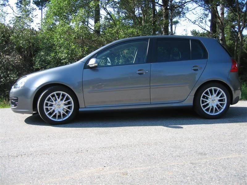

Bilde av slik min ser ut nå (ikke min bil, men dog for illustrasjonens skyld) (se nederst -- noen plastgreier som skal være "sideskjørt"::

Skyv den lista som sitter der i dag forover. Sitter sikkert godt fast, men den skal kun skyves forover får å taes av.
Under der sitter det "nagler" som du fester ei skinne på. Den skinna skal R32/gti skjørtet festes på. Trenger ikke å borre noen nye hull.
Skruer i hjulbuene og teip på skjørtet.
Egentlig ikke noe problem, men jeg slet litt med de klossene som skulle dyttes opp i kanalen. Fikk ikke presset skjørtene langt nok inn under bilen.
De orginale listene skal ikke bare skyves fremover for å taes av. Hvis man ser på undersiden, mener å huske at det er på fremre delen så er det et lite hull. Stkk et et lite skrujern el. inn i hullet og press forsiktig opp den låsehaken som er der. Dra så listen fremover for å få den av.

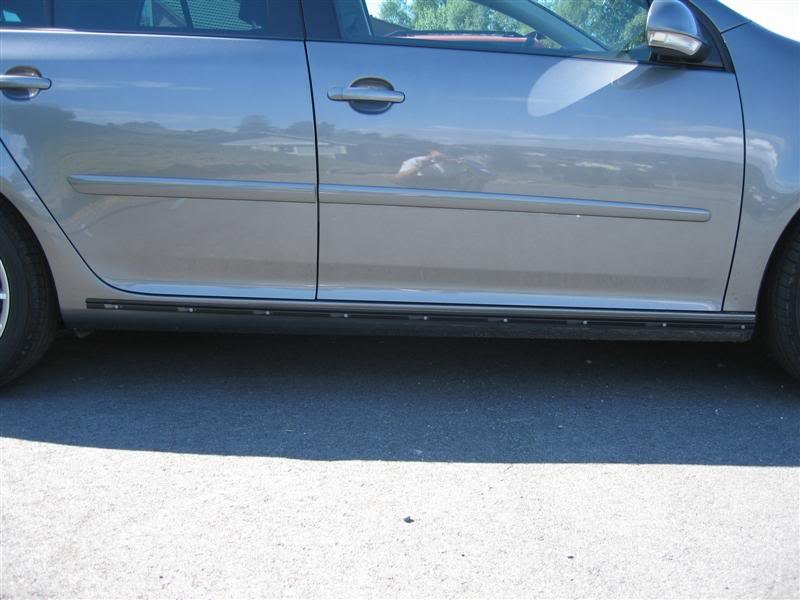

Jeg har et bilde av festelisten som skjørtene skal henge på i tråden om min bil. Litt lettere å forstå om man ser det.
Forbannade greier. En haug med bilder mangler jo i tråden min! Visste jeg aldri skulle ha stolt på en nrosk bildelagringsside.
Anyhow, her er et par bilder som viser hvordan det ser ut:
Festelist festet innpå "naglene"
Grunnet sideskjørt midlertig festet. I enden av skjørtet, i hjulbuen foran, ser man også skruehullet
Ferdig lakkert sideskjørt påmontert bilen.
