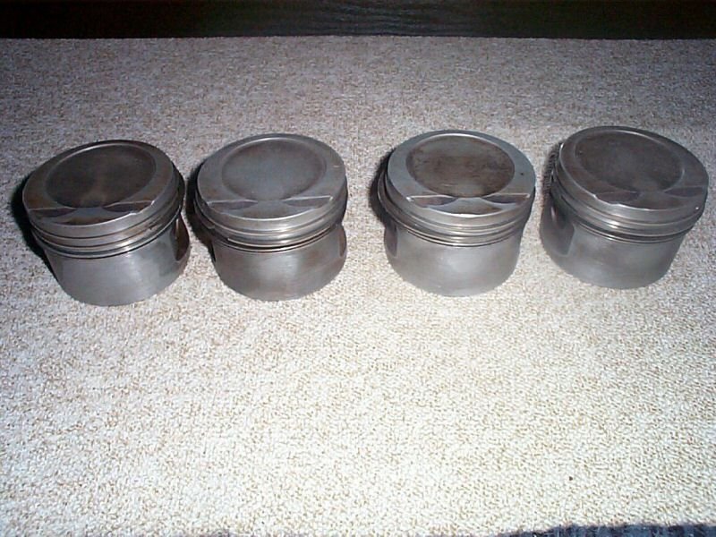

20vt stempel og 10vt stempel. 10v stempla ser like ut som 10vt , men er litt mindre fordypning i de, og da litt høyre komp i 10v.
Trur ikke du kan ta stempel fra 10vt og sette inn i 10v for det er forsjellig diameter på krysspinne bolten. den som holde stempel og råde sammen.
20vt 10vt
