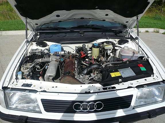

#37 Skrevet Mars 8, 2010 Det var det jeg også trodde, men har aldri hørt om "NF1" og "NF2" før.... For de som er spes interessert så passer til og med 10v toppen fra vw også... kanskje ikke så rart da den kommer fra 2.5L bensinblokka uten underspyling Den er forutenom topplokket og festinga av dette så å si identisk med NG toppen (kammen er sikkert forskjellig den også, men snakker om toppen) NF1 og NF2 har samme bunndel, men ikke samme topp. Det går et skille t.o.m motornummer 044 353, som tilsvarer motorer bygget mellom 31/10-87 og 31/11-87 iflg ETKA. Den enkleste måten å skille en NF1-motor fra en NF2-motor er at den har KE-Jetronic, men innsug fra 2.2-literen, mot NF2 som har delt innsug. NF1 er relativt sjelden da den fantes kun før facelift, på forhjulsdrevne biler og jeg tror du kun fikk den på biler med manuell girkasse. NF1-motor - legg merke til innsug fra 2.2 R5 og KE-Jetronic samt røret for å måle avgass før katalysator. 0 Del dette innlegget Lenke til innlegg Del på andre sider Flere delingsalternativer...
#38 Skrevet Mars 8, 2010 NF1 og NF2 har samme bunndel, men ikke samme topp. Det går et skille t.o.m motornummer 044 353, som tilsvarer motorer bygget mellom 31/10-87 og 31/11-87 iflg ETKA.Den enkleste måten å skille en NF1-motor fra en NF2-motor er at den har KE-Jetronic, men innsug fra 2.2-literen, mot NF2 som har delt innsug. NF1 er relativt sjelden da den fantes kun før facelift, på forhjulsdrevne biler og jeg tror du kun fikk den på biler med manuell girkasse. NF1-motor - legg merke til innsug fra 2.2 R5 og KE-Jetronic samt røret for å måle avgass før katalysator. NF1 ligner mistenkelig på KV, og er sikkert identisk i den grad NG skiller seg fra NF2 En topp fra NF1 passer med små modifikasjoner på 2.2 10vt, men NF2 kan du bare glemme (= Da blir jo dette å ta NOE i, såklart, krever sin modifikasjon pga. innsuget hvert fall, men det går jo Men hadde du noe mer info ang. smidde stempel? Hva var kilden din her? Greit å få bekrefta/avkrefta 0 Del dette innlegget Lenke til innlegg Del på andre sider Flere delingsalternativer...
