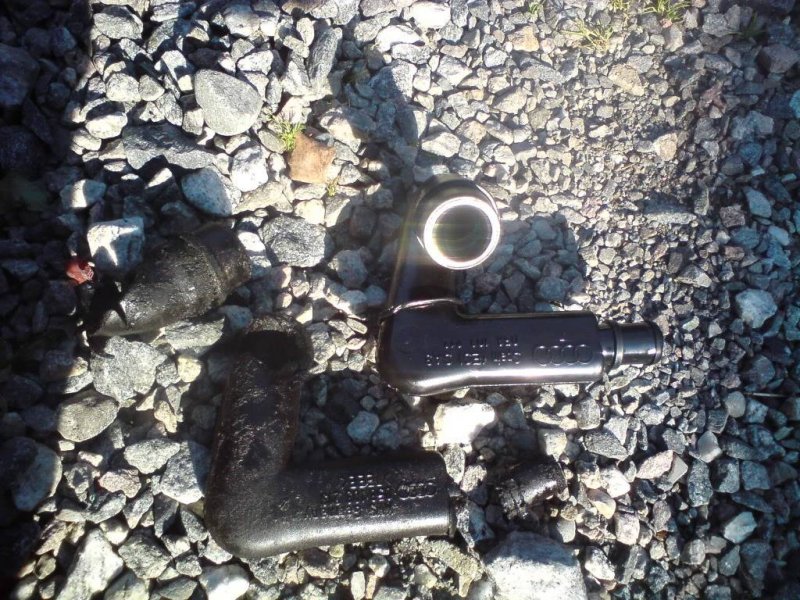

Heisann har kjøpt nye slanger til veivhusventilasjon. Det er en audi a4 b5 1.6l ahl. Hvor kan jeg lokalisere de? noen som eventuelt har bilder ?

Denne du tenker på ? det er den som sitter på 1,8 t motoren ivertfall.
veivhusventilasjonen sitter jo som delen heter, mot veiv eller blokka om du vil.
På min sitter den under innsugsmanifolden ved sidna oljefilteret =) Den sitter med en klips.
Pass på når du demonterer at ingen ting detter ned i veivhuset, da må du iverstefall ut med bunnpanne å få ut delene
ser et klips nedi der, men ser ikke noe slange.. er akkurat som om jeg bare ser toppen av no gummi greier.
