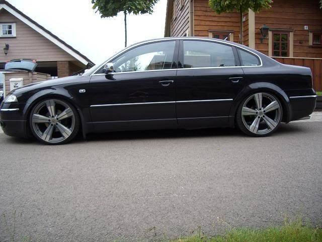

Sånn så det ut med 9x20 (i 2005 var det vel).
