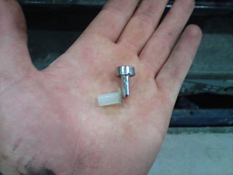

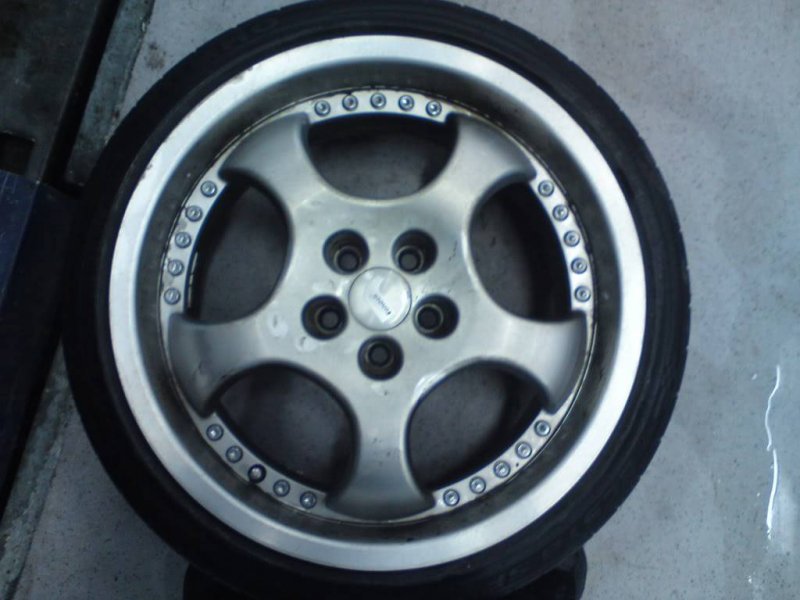

#1 Skrevet Mars 13, 2010 Skal glasblåse og lakke felgene mine, men er slike fake-skrudde-felger eller hva det heter.. Plastikk "skruer", knekker altfor enkelt og er en forferdelse å få dem ut med "føring".. Noen som vet om det er mulig å få tak i desse nye? Kristian 0 Del dette innlegget Lenke til innlegg Del på andre sider Flere delingsalternativer...
#2 Skrevet Mars 13, 2010 jeg byttet ut disse med a4 rustfrie umbrakoskruer når jeg pusset opp et sett med keskin kt1. 6x12mm mener jeg. sjekk dim på hullet uten føring så ser du hva du kan bruke. ha gjerne på litt locktite hvis du bruker slike skruer:) 0 Del dette innlegget Lenke til innlegg Del på andre sider Flere delingsalternativer...
#3 Skrevet Mars 13, 2010 Ja det kan vær en god løsning Takker for kjapt svar! 0 Del dette innlegget Lenke til innlegg Del på andre sider Flere delingsalternativer...
