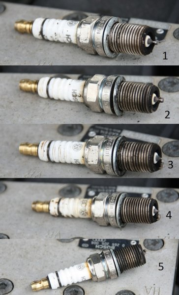

Da har jeg hatt ute pluggene, de så jo igrunn fine ut de, de var byttet på 160'000, og når har den gått 166'000.
De var av den korrekte typen, F5DP0R.
Her kommer et bilde av dem:

Med den fine tilstanden på pluggene, er det bare å konstatere at 1 eller 2 av coilene er defekte da?
En kompis med rs2/adu hadde også slik smålugging. Vi bytta coilrekka med en bra brukt en jeg hadde liggende (kjøpt for 1500 her på forumet) og problemet er nå borte.
