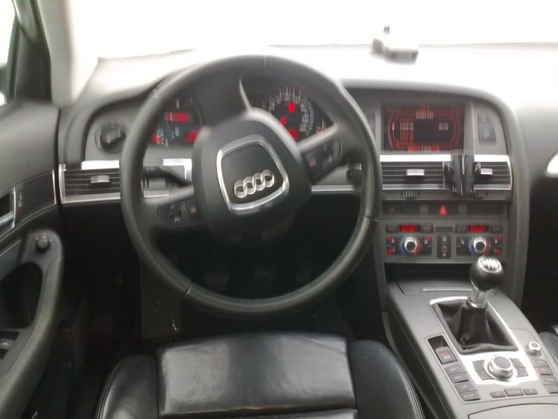

Er det noen som kan hjelpe meg ang montering av ryggekamra på min a6 4F2007 mod.
Har fått pris til min lokale audi forhandler for montering,men de viste ikke noe særlig hvordan,eller hva som måtte til for å montere dette.
Har MMI higt der jeg ønsker å få bilde når man setter den i revers.
Hva er det som til av deler for dette prosjektet
Som jeg forstår er det jo ikke noen video inngang fra før på spilleren.
Denne type bil kommer jo med org ryggekamra så jeg forstår egentlig ikke hvorfår audiforhandleren min har så vanskeligheter for å finne ut dette selv.
Noen gode råd????

Da har jeg begynt å monter interfacen i bilen,fikk pakken i går.
Monteringen gikk som smurt,fulgte bare instruksen på nettet.
Eneste problemet var tenningstrømm,men trekte den bak i bilen.
Har ikke fått dvd spiller og kamra,men har testet den med hus dvd og vanlig dig kamra.
Er bare plug and play når resten avdelene kommer.
Manglet overgang fra RGB utgang slik jeg ikke fikk koblet på forsterutgangen.
Legger ut bilder når jeg har alt i boks.
Utrolig snedig boks,der du har alle funk som orginalt.
Stas.
