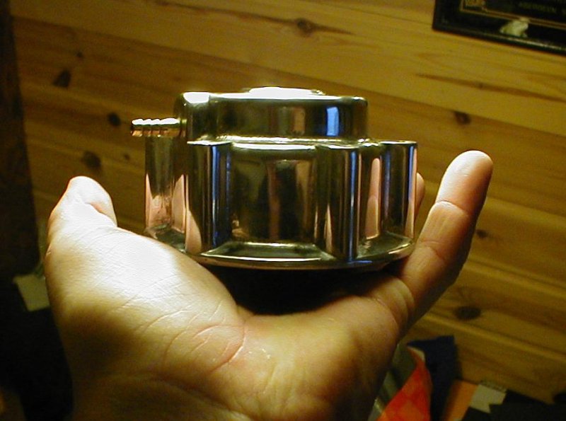

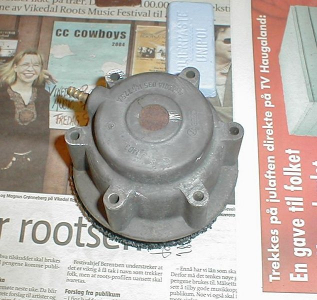

#1 Skrevet Januar 30, 2005 driver med ett lite prosjekt her nå. skal pusse og polere noen motordeler på min s4. lokket på wastegate,ventildeksel,dynamo,innsug på turbo og innsug. masse gnikking tidkrevende off her er ett før og etter bilde fra wastegate lokket: det siste bildet lyver litt,ble ikke fullt så bra da det var mye krinkler og kroker på den greia men det var betydeligt bedre enn orginalt 0 Del dette innlegget Lenke til innlegg Del på andre sider Flere delingsalternativer...
#2 Skrevet Januar 30, 2005 Dette ble dritbra da. Hva brukte du til å polere med? 0 Del dette innlegget Lenke til innlegg Del på andre sider Flere delingsalternativer...
#3 Skrevet Januar 30, 2005 grovslipte med en dremel. pussa deretter med våtslipepapir korning 240 , 400 og tilslutt 600. og så polerte jeg med detta settet fra clas ohlson : brukte noe poleringsgreier på dremelen for det meste da det var noe trangt å bruke de som fulgte med settet fra clas ohlson. og autoglym til slutt skulle brukt autosol men det hadde jeg ikke. 0 Del dette innlegget Lenke til innlegg Del på andre sider Flere delingsalternativer...

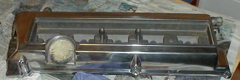

#5 Skrevet Februar 22, 2005 ventildekselet off for ett slit da det var noe ru overflate.... har ikke pussa ferdig lokket med coilene enda. 0 Del dette innlegget Lenke til innlegg Del på andre sider Flere delingsalternativer...

#13 Skrevet Februar 22, 2005 Vil finishen holde seg med denne lakken ? Mitt 16v ventildeksel. Mangler autosol her da. Helvetes vanskelig å komme til på de trange stedene med hånda 0 Del dette innlegget Lenke til innlegg Del på andre sider Flere delingsalternativer...

#15 Skrevet Februar 22, 2005 Vil finishen holde seg med denne lakken ? Mitt 16v ventildeksel. Mangler autosol her da. Helvetes vanskelig å komme til på de trange stedene med hånda fiine den 0 Del dette innlegget Lenke til innlegg Del på andre sider Flere delingsalternativer...

#17 Skrevet Februar 22, 2005 takk en del blankere etter autosol og litt sånn da Men sliter med at det er litt svart-blankt. Har ikke fått pusset ned godt nok. Vanskelig med bare hendene Men bestilt meg pusse/poleringssett til dremel da blir det nok bra 0 Del dette innlegget Lenke til innlegg Del på andre sider Flere delingsalternativer...

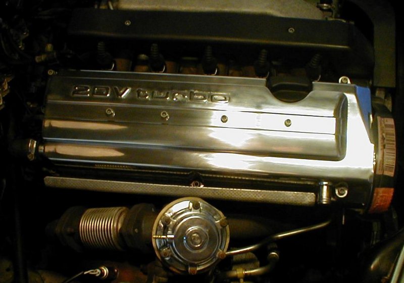

#20 Skrevet Februar 24, 2005 her er noen bilder etter montering... litt vanskeligt rundt bokstavene men det ble greit nok. betydelig nedre enn orginalt. så nå er alu bend bestilt og sendes til sveising når dei komme. gjenstår bare å bestille blå sfs\samco sillikon slanger 0 Del dette innlegget Lenke til innlegg Del på andre sider Flere delingsalternativer...
