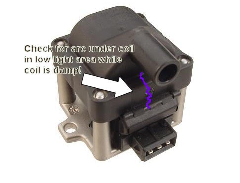

#5 Skrevet Mars 24, 2010 Utifra beskrivelsene er det bensinmotor, men hvilken? Som nevnt over her, G40 feilen vil dukke opp sålenge tenning er på, men motor av. Men, er mulig å starte selv uten hallgiver hvis motoren har veivsensor. - Hører du om bensinpumpa går? - Sjekk om det kommer klikkelyd fra relèet nederst til høyre, på plass 12. - Skru ut en plugg å se om den er våt/sort. Sjekk coil: Feil på denne vil ikke vises via diagnose.. 0 Del dette innlegget Lenke til innlegg Del på andre sider Flere delingsalternativer...

#7 Skrevet Mars 25, 2010 Ville prøvd meg på en coil først. Den er billigere og rykere oftere enn en fordeler. Som sagt, feilkoden for defekt hallgiver som står på fordeleren kan være misvisende, for de som ikke er klar over at den feilen ligger inne så lenge motor ikke går. 0 Del dette innlegget Lenke til innlegg Del på andre sider Flere delingsalternativer...
