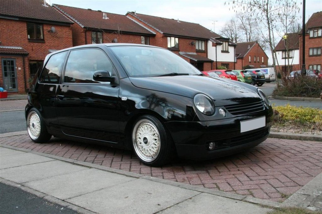

Hva har jeg å forholde meg til når det kommer til andre felger da? I følge clublupo.uk så har 4,5" brede magnesiumfelger til 3L innpress på 38 (min bil de bruker bilde av fant jeg ut :P ) http://forums.clublupo.co.uk/index.php?showtopic=62941
Men jeg vil gjerne kjøre dette oppsettet:
Som er 6,5x15" med 165/50 dekk (godt innenfor grensene da de er kun har 2% mindre rulleomkrets)
Specification Sidewall Radius Diameter Circumference Revs/Mile Difference
155/65-14 4.0in 11.0in 21.9in 68.9in 920 0.0%
165/50-15 3.2in 10.7in 21.5in 67.5in 938 -2.0%
Men disse på bildene har innpress på 33, med 20mm spacer bak, så ET13 totalt sett. Altså langt utenfor originalt innpress, men som sagt, det står ingenting om innpress i vognkortet? Hva forholder en seg til da? :)
