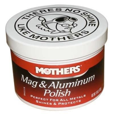

#14 Skrevet April 17, 2010 Kjøpt mothers i dag på den lokale harley sjappa.. var det han anbefalte til polert alu.. Blir spennende å teste ut er det denne du har kjøpt?? 0 Del dette innlegget Lenke til innlegg Del på andre sider Flere delingsalternativer...
#15 Skrevet April 17, 2010 nei ikke slik.. Er slik boks som vanlig voks.. Fant bilde av den 0 Del dette innlegget Lenke til innlegg Del på andre sider Flere delingsalternativer...
