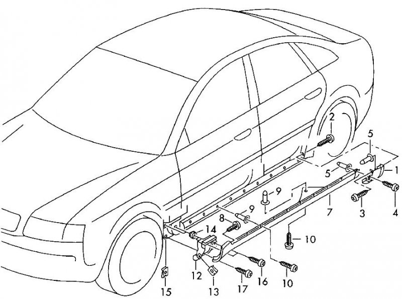

Hvordan løse orginale sideskjørt a6 4b 98mod?? Haster!
Hei driver å skal bytte fremskjermer på bilen min, men finner søren ikke ut hvordan eg skal få løsnet de nederste skruene i bakkant på fremskjermen de forsvinner liksom ned bak sidesjørtet så regner med disse må av :confused: noen som vet hvoran eg skal få disse skjørtene av har fått løs skruene under kanalen men de henger forsatt godt fast i øvre kant å der kan eg ikke finne noen skruer? tør ikke bare rive heller når eg ikke vet hvordan de er festet.
driver å skrur nå så haster litt:o
Kanskje litt sent, men her er ihvertfall bilde fra etka :)
Ser ut til at terskellistene må av da det ligger skruer under disse.
Fant ut av det etter litt søking og forsking var ei lita leppe som kunne vippes opp på innsida av døra som det var skruer under, men takk for bildet uansett:)
