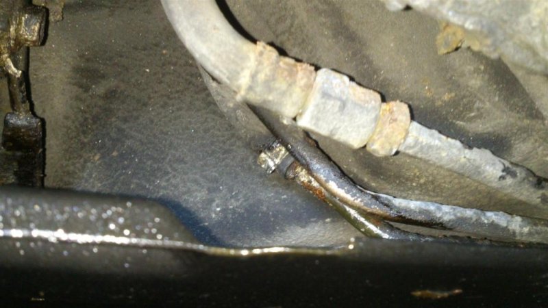

#6 Skrevet November 29, 2012 Jeg har fått en lekkasje på ett av rørene mine, men jeg kan ikke se noe rust, da må det være innvendig isåfall, ser rett og slett ut som at den orginale klemkoblingen må byttes ut med en skikkelig slangeklemme, men noen som vet om det står trykk på her hele tiden?, den lekker bare litt når den går og en liten stund rett etter bilen er stoppet. Har liksom ikke lyst til å ta av her og ikke få den på igjen mens hele tanken renner utover garasjegulvet Skal se om jeg får tatt ett bilde så vi er sikker på hvilken av slangene det gjelder, det er hvertfall der rørene begynner bak, rett under passasjerdøren. 0 Del dette innlegget Lenke til innlegg Del på andre sider Flere delingsalternativer...
#7 Skrevet November 29, 2012 Jeg ser det no når jeg gnikket litt på det at det var litt rust, det er altså i koblingen på det bakerste her som lekker litt, er det returen? Det er vel sannsynlig å tro at hvis jeg demonterer dette så renner bare det som ligger i røret ut? Men hvis metallet er gåent der og jeg må kappe av litt, er endre enden på den bensinslangen på ett utilgjengelig sted? 0 Del dette innlegget Lenke til innlegg Del på andre sider Flere delingsalternativer...
#8 Skrevet November 30, 2012 Det er nok returen siden det er en vanlig (engangs) slangeklemme der 0 Del dette innlegget Lenke til innlegg Del på andre sider Flere delingsalternativer...
#9 Skrevet November 30, 2012 Det er nok returen siden det er en vanlig (engangs) slangeklemme der Er ikke det tynneste røret der til evap-systemet? Enden går ivertfall opp til toppen av tanken, så den er det mulig å nå fra innspeksjonsluken. Mener den sitter med en enkel slangeklemme der også. 0 Del dette innlegget Lenke til innlegg Del på andre sider Flere delingsalternativer...
