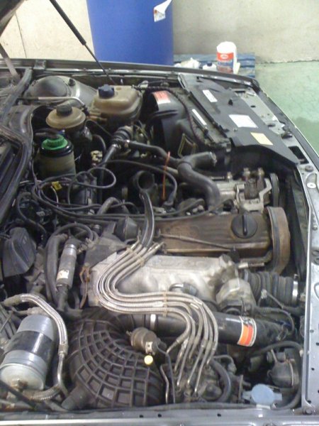

Har startproblemer på min Audi 200 2,2 10V, det er ikke gnist på pluggene.
Ting som er sjekket/byttet.
- plugger
- pluggledninger/coilledning
- rotor/fordelerlokk
- Hallgiver byttet
- bankesensorer byttet
- Sjekket tappen på svinghjulet(den er tilstede)
- det er strøm inn på coilen(sjekket
- det er strøm inn på hallgiveren(sjekket
Noen som vet hva den hvite kontakten på høyre side av coilen er til? Og er det noen som vet hvordan jeg sjekker om en føler/sensor fungerer?
