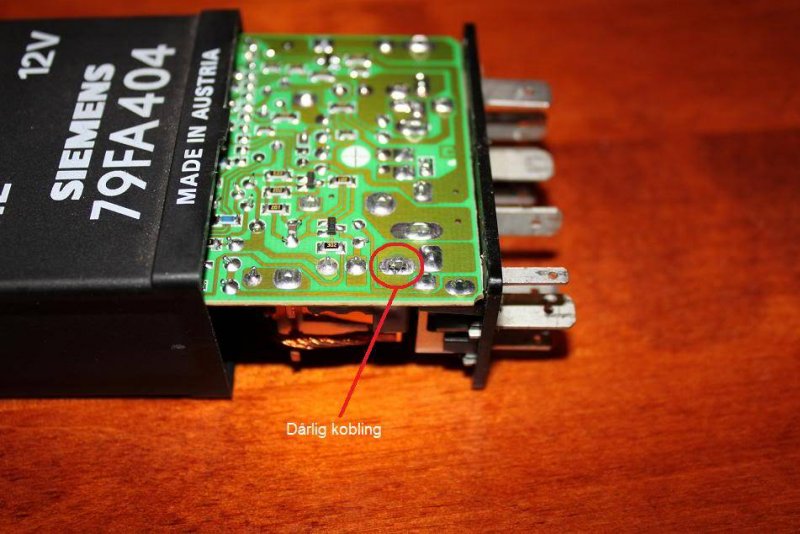

Setter en femmer på at det er et relé med en dårlig lodding. Jeg bytta reléet mitt, kostet 1200 hos møller. åpnet gamle reléet og fant ut at med en klatt loddetinn hadde jeg spart meg pengene til møller.

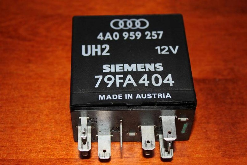

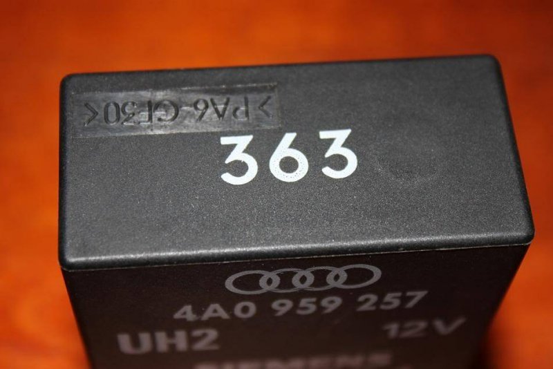

Reléet ligger undet dasjbordet over pedalene. Skru løs platen der og se etter et dobbelrelé med nr 363.
Her har du et bilde fra siden, med delenummer om du trenger det
Her er den koblingen som var problemet på mitt relé
Lykke til
Takk for tips Ole johan :) har nå vært ute å kikka, og i ene loddepunktet var det en sprekk hele veien rundt :) loddet dette og nå virker det perfekt :)

Min audi 80 1,9tdi hadde nesten samme problem, men at vindu/takluke ikkje virka før etter 3-5 min kjøring. Søkte innpå og fann denne tråden. Så eg røkka relè ut og sjekka. Samme punkt var sprukket opp hos meg og !
