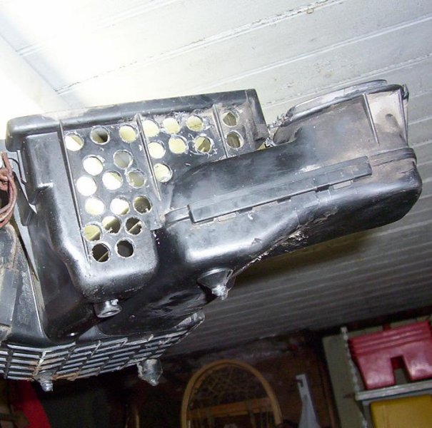

#4 Skrevet Februar 1, 2005 Her er bilde av boksen min, la også opp et par luftslanger fra grillen til fronten av luftfilter boksen for å få litt mer kaldluft til. Borra med 10mm bor. Er også et deksel på noen av luftfilterboksene mot skjermen som du kan fjerne, men syns nesten bilen gikk dårligere når jeg fjerna det også, men fikk et sykt brøl mellom 5000-7000 rpm 0 Del dette innlegget Lenke til innlegg Del på andre sider Flere delingsalternativer...

#7 Skrevet Februar 1, 2005 Det jeg har hørt er at luftfilterboksen kun skal borres der den ikke kan suge varmluft fra motor, dvs fronten og siden mot skjermen. Er en L formet sak på siden av noen luftfilterboksen, den skal dempe lyden, men å fjerne den gir tap av effekt hele veien, bare å borre i fronten og legge opp et par kaldluftslanger, i 45-55mm diameter, det jeg brukte. 0 Del dette innlegget Lenke til innlegg Del på andre sider Flere delingsalternativer...
#8 Skrevet Februar 1, 2005 Skal snart ut med eksos-manifold og i den sammenheng også luftfilter-boksa, så jeg lurer på å borre litt selv.. Har K&N innsats filter fra før men synes ikke det ble særli mer lyd enn originalt.. Er det noe sted i boksa en SKAL / IKKE SKAL borre ? Siden K-jet'en bruker et spjeld og noe greier i boksa ? ? Vil ikke gjøre noe feil jeg heller Du kan borre hvorsomhelst så lenge det er filter bak, dvs: ikke over rammen filteret står i. Men er fordel er å legge hullene slik at de står i friluft, ikke de stedene der boksen ligger helt inne til stålet, da kommer det lett vann inn. Evt kan du legge noe mellom boks og karross slik at den står helt fritt. 0 Del dette innlegget Lenke til innlegg Del på andre sider Flere delingsalternativer...
