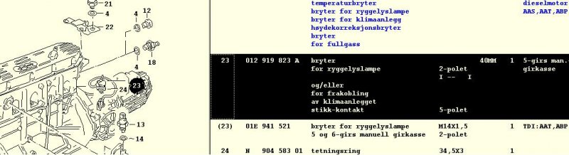

#2 Skrevet Februar 1, 2005 Det jeg ser i familiealbummet er at bryteren sitter oppå kassa inn mot motoren. Så lenge det er plass der er det ikke noe hokus pokus å bytte en bryter, det er bare å skru ut og skru inn. Delenummer er: 012 919 823 A 0 Del dette innlegget Lenke til innlegg Del på andre sider Flere delingsalternativer...
#3 Skrevet Februar 1, 2005 Og bilde: 0 Del dette innlegget Lenke til innlegg Del på andre sider Flere delingsalternativer...
