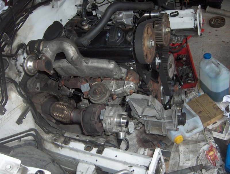

Legg ved eit bilete, med optimal tilkomst til turboen.
http://forum.vwaudi-club.no/attachment.php?attachmentid=142560&stc=1&d=1270754928
Da bytter jeg det for å være på den sikkre siden. :-)

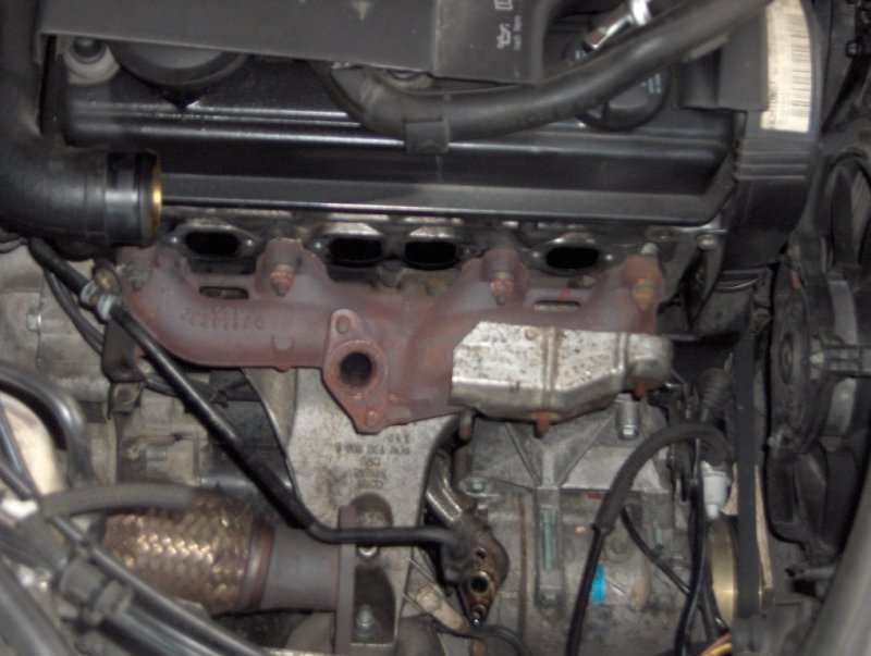

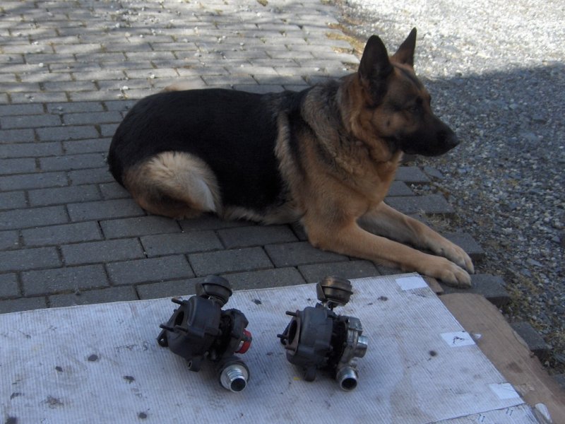

Ja, då er turboen bytta. Relativ enkel jobb. Tok berre ut luftfilterboksen og turboslangane, løyste eksosrøyret, tok av dekselet under motoren for tilkomst, tok av innsugingsmanifolden for betre plass til skruing.
Mutrane og skruene var rusta og trege, men med litt universalspray gjekk dei lettare.
http://forum.vwaudi-club.no/attachment.php?attachmentid=142623&stc=1&d=1270840904
http://forum.vwaudi-club.no/attachment.php?attachmentid=142624&stc=1&d=1270840904
