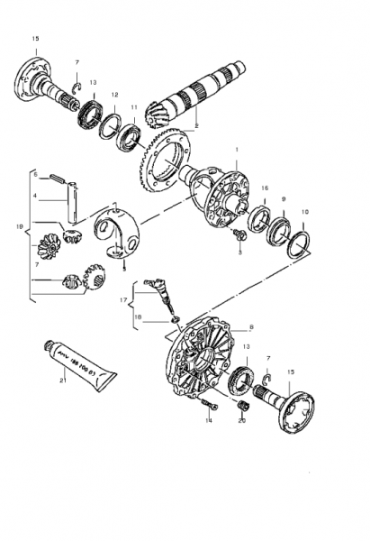

Fant ett bilde her:
Regner med at det holder og bytte nr 13? Men jeg ser den som heter nr 7, det er vel den som gjør så den sitter fast i girkassa? Er det en c ring som må settes på fra innsiden, eller er det noe som blir med ut hvis man tar i litt? Den må jo ha vært med ut tidligere siden den har vært ute av kassa men låste seg fast når den ble dyttet inn igjen..
Nr.7 er bare en "spennring" , den skal følge med flensen ut ja
Oki, er det bare og ta i litt da så kommer den eller? Kan jeg da bytte simringen (nr 13?) uten og ta ut/ned kassa? Holder det og bytte 13 eller har 9 og 10 noe med lekasjen og gjøre også?

Mener å huske at det bare er å ta i litt på disse kassene ja. Så lenge lageret ikke er slarkete holder det å skifte tetningsring, og det er enkelt med girkassen i bilen. :)

Nei det er ikke noe slark der. Da får jeg ta en tur ut og ta i litt i morgen, takk for tips:)
holder med å bare bytte nr 13!..
