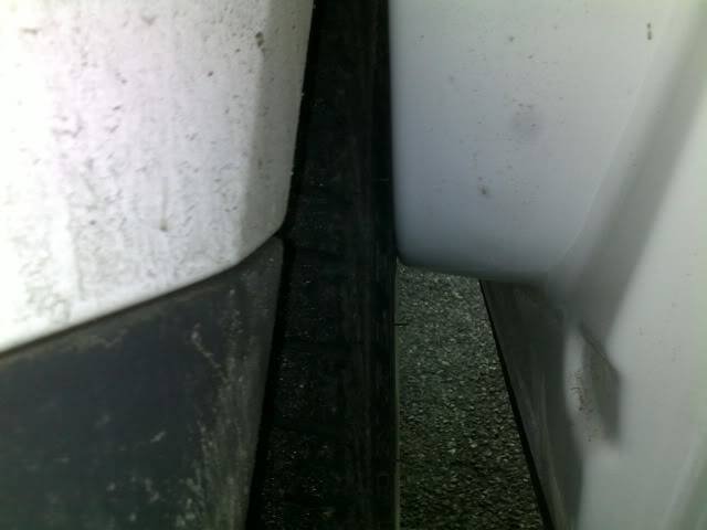

noe uenig - jeg tror, om du skal i bunn, må ha 8-19 ET45, evt ET 50 for å være sikker på å gå klar av buer bak og i særdeleshet foran.
i tillegg tar skyvedøra såvidt i med 8-19 ET 45 så breiere innebærer at døra tar mer i..
legger ved bilde av min med nevnte 8-19 ET 45 med 215-35 gummi

bak er begrensningene, jeg fant ut at 8" med et45 er maks, prøvde med 8,5 et45 men da når du kjører i svinger etc så ser du felgene går inn og ut av hjulhuset pga bakakselen ikke sitter fast sideveis med panhard stag.
Så satte jeg på 8,5x19 et48 og det var også topp. med 235.35 dekk med strekk.

Hvordan er klaringen til felgen fra skyvedøra da?
Og hvordan er klaringen innover ?
Ser ikke ut som du har så mye strekk på dekka.
Innover er det ikke mye. Kanskje du kan klare 9" med et50
hvordan ligger vi ann ut mot skjermen da?
du ser jo på bildet jeg la ved...det er ikke klaring til døra!
