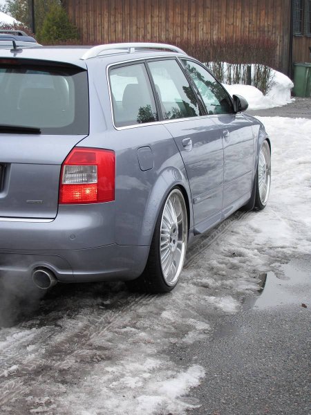

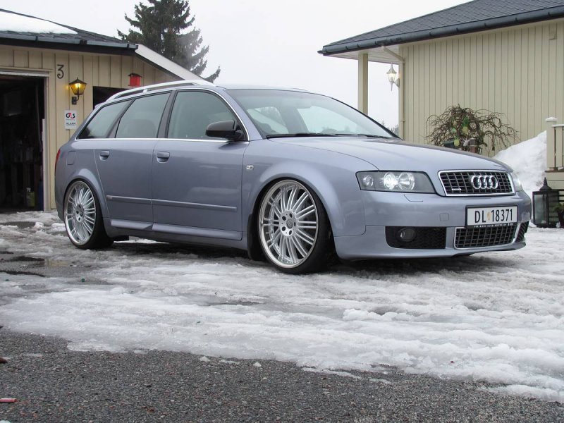

Slik som jeg har det her,er det neeeesten kjørbart.Måtte opp 1cm foran ca. :)
Og her ser du hvordan hjulene ligger i buen.
