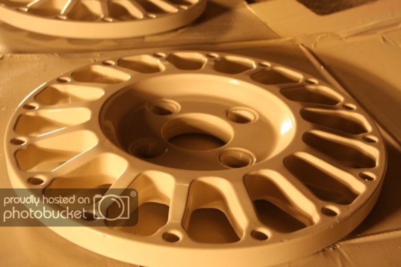

#8 Skrevet April 15, 2010 Jeg har selv brukt 4 bokser på kun 4 sentere nå, men da har jeg måtte lagt på tykt ettersom det er mye kriker og kroker det er vanskelig å få dekt ordentlig. Mulig jeg må kjøpe en boks til også, for å være på den sikre siden at det ikke blir noe gjennomskinn. Torjus har et godt poeng, for jeg har måttet bestille 2 ganger selv nå, og kjipt å måtte vente på mer lakk når man er så godt i gang. Tipset mitt: Kjøp 5 stk: rolleyes Bedre med noen bokser for mye enn for lite, og da har du samtidig litt til en annen gang om du skulle være så uheldig at det blir noen skader. 0 Del dette innlegget Lenke til innlegg Del på andre sider Flere delingsalternativer...

#13 Skrevet April 16, 2010 oki.. fungerer de bra eller? Blir bra resultat? Det blir over all forventning faktisk. Multona heter lakkmerket jeg bruker, og den er meget fin å lakke med. Har glassblåst, gjort reint med tynner, lagt på grunning og hatt på mange strøk med lakk - dette for å dekke i alle kriker og kroker, som sagt. Bestilte en boks til i dag, så da får jeg ihvertfall nok lakk. Bare litt usikker på om jeg skal klarlakk eller ikke. 0 Del dette innlegget Lenke til innlegg Del på andre sider Flere delingsalternativer...
