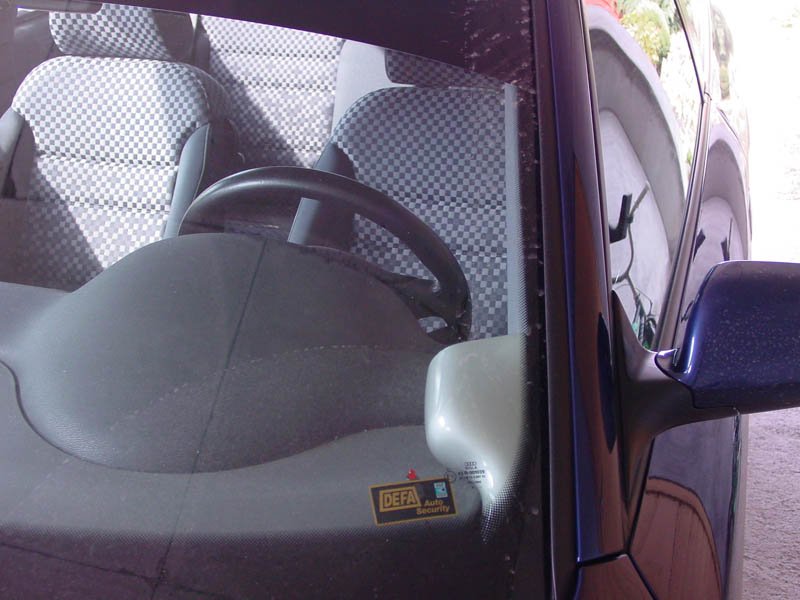

Du kan lage deg en holder selv. Denne har jeg laget av litt glassfiber, en klatt sparkel og et pvc-rør. Fargen er VW Satinsilber:
Her er et bilde utenfra også:
Så bra ut den der, men vi som har airbag i a-stolpen sliter litt mer - du har ikke det?

Nei, har ikke airbag der. Hvis du har det så er det ikke noe å satse på. Tipper det blir en bra bulk i panna av den klumpen der.

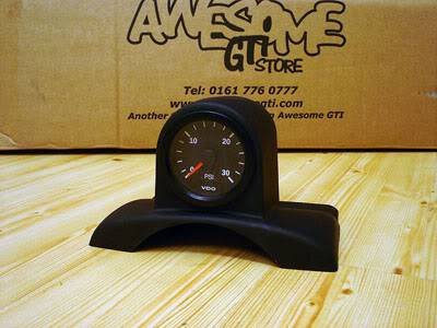

Kjøpte denne til golfen, men jeg er ikke sikker på om den finnes til A3. Den skal sitte på rattstammen.
Har du noen flere bilder av dette?? Ferdig montert f.eks...
Blir det i veien for instrumentene bak, eller går det greit?
Send meg en mail på det du, så slipper vi ødelegge tråden her :)
