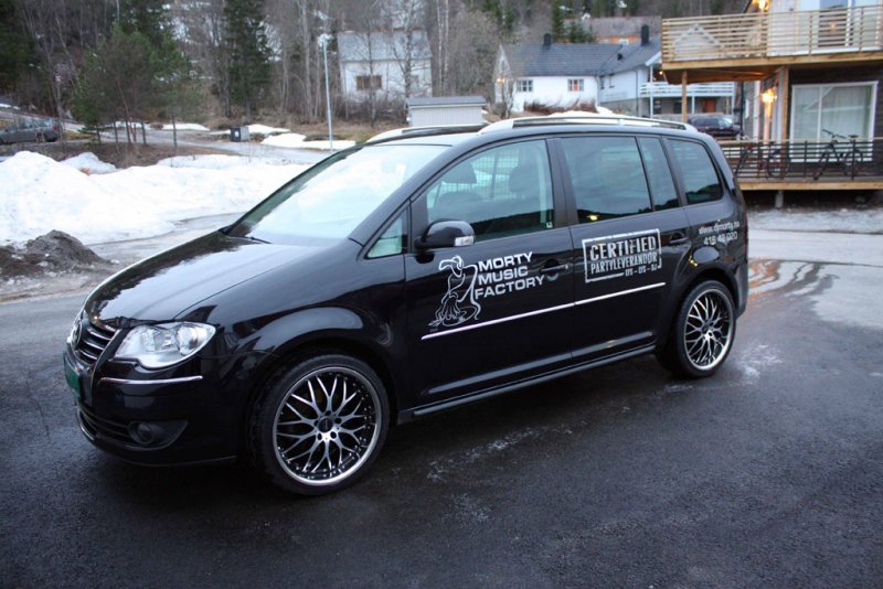

Da var 19" hjul kjøpt inn til min pendlerbil, en Touran 2007. Dekkene som sitter på hjulene er 245/35-19 fra Nankang. Sporing og kjøre egenskaper er greie nok, men de bråker noe helt forferdelig. Tenkte derfor å gå for 225/35-19 som er litt smalere, samt mer riktig i forhold til rulleomkrets. Vurderer Conti Sport Contact 3 eller noe lignende, noen som har erfaringer med støysvake dekk i 19"?
