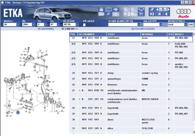

#2 Skrevet April 16, 2010 jeg pleier å sette bukkene på stabstaget forann jeg. enten på staget eller brakettene som holder den til traversen. det har funka gull for meg. kanskje det går på din også husk å ha litt olje på tettningsringen til filteret før du skrur det fast, og det skal bare skrus til med håndmakt. 0 Del dette innlegget Lenke til innlegg Del på andre sider Flere delingsalternativer...
#3 Skrevet April 16, 2010 jeg pleier å sette bukkene på stabstaget forann jeg. enten på staget eller brakettene som holder den til traversen. det har funka gull for meg. kanskje det går på din også husk å ha litt olje på tettningsringen til filteret før du skrur det fast, og det skal bare skrus til med håndmakt. Trooor jeg vet hva stabstaget er.. Denne? Er ikke den tynn for å bære såpass mye vekt da? ..traversen.. hmm... (er ingen mekaniker jeg nei ) 0 Del dette innlegget Lenke til innlegg Del på andre sider Flere delingsalternativer...

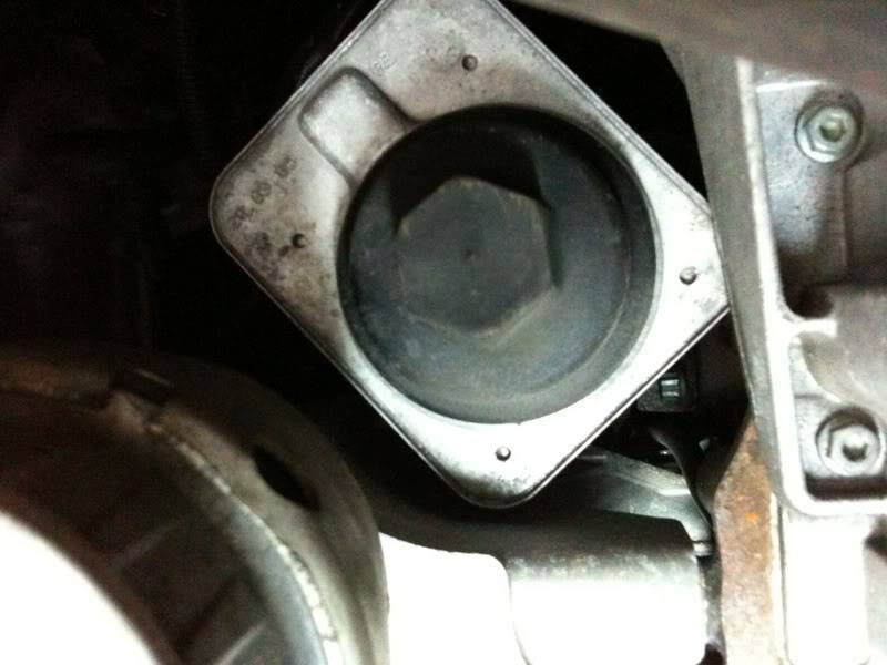

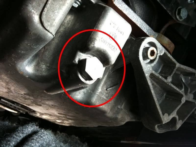

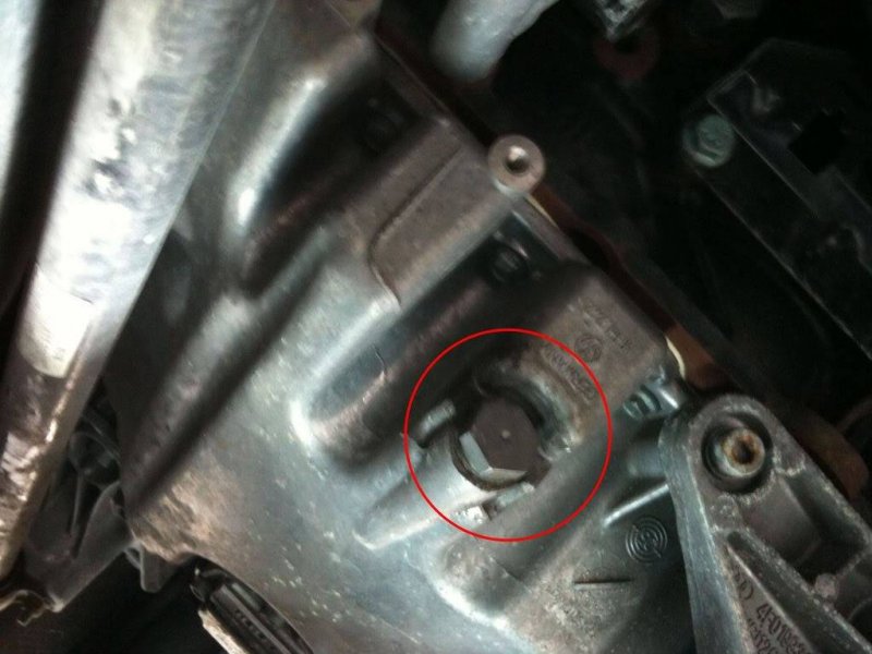

#14 Skrevet April 16, 2010 (endret) Droppet oljepumping.. Kosta flesk å få ei pumpe som faktisk KUNNE gjøre jobben. Nå er bilen på bukker, og jeg har tatt av bunnplata.. Never mind.. fant ut at det var nr 1 ja Så er spørsmålet.. Hvilken "plugg" er det jeg skal av med? Denne, som sitter lengst nede på blokka, men på siden.. - Eller denne om jeg ser ved siden av motoren, nedenifra, og som ser nøyaktig ut som toppen av oljefilterboksen (ovenifra i motorrommet) Jeg tipper på førstnevnte.. Ikke minst på grunn av dårlig adkomst til nr 2. Og dermed påfølgende søl ved tapping.. Jeg hadde dog ventet at pluggen/skruen skulle sitte rett nedover.. men... - 0 Del dette innlegget Lenke til innlegg Del på andre sider Flere delingsalternativer...
#15 Skrevet April 16, 2010 det er den på det første bilde men her skulle du med fordel byttet pluggen. bytter alltid denne på møller ved oljeskift. men viktigst av alt er å sku til riktig. for løst og pluggen detter ut, for hard og bunnpannen sprekker. ikke lett hvis man ikke er vant med å skru. 0 Del dette innlegget Lenke til innlegg Del på andre sider Flere delingsalternativer...
#16 Skrevet April 16, 2010 det er den på det første bilde men her skulle du med fordel byttet pluggen. bytter alltid denne på møller ved oljeskift. men viktigst av alt er å sku til riktig. for løst og pluggen detter ut, for hard og bunnpannen sprekker. ikke lett hvis man ikke er vant med å skru. huff..... Håper jeg dro til riktig da.. Er ikke "bare å stramme den" igjen heller... Siste gang jeg bytter olje selv.. no herk! Var såååå nøye på å IKKE miste pluggen i olje bøtta... Tenkte på det for HVER omdreining.. Hvor havnet den? Joooda... Nei, neste gang er det oljeskift på verksted! Hvor mye olje skal egentlig i denne motoren? Brukte ca 3 liter, men har ikke kjørt bilen etterpå. Kun litt på tomgang, og da så det bra ut. 0 Del dette innlegget Lenke til innlegg Del på andre sider Flere delingsalternativer...
