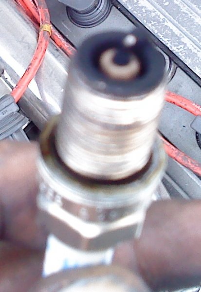

Tok ut tennpluggene på S2n idag, og synes de så svarte ut og fulle av sot, skal det være slik?
La først merke til det for et halvt år siden og byttet den gang plugger, LMM, rotor, fordelerlokk og lambdasonde, uten at det har blitt noen forskjell. Orginale bosh-plugger, lambda og LMM. Ingen feilkoder på motor og bilen går som den skal..
Se bilde: (Fantastisk bra autofokus på mobilen : vinke :)
Bilen er en Audi S2 med 3B-motor, "300"-chip og 250kpa mapsensor.
Slikt kan skje når motoren går fett.Regner med at du har trykktestet? Et alternativ er at chippen ikke er optimal mot motoren din.Lambda vil forsøke og regulere mot lambda 1 på delgass og tomgang, men den kan gå fett på fullgass.
Sjekk verdiene med en Lamdamåler og ta det derfra.
