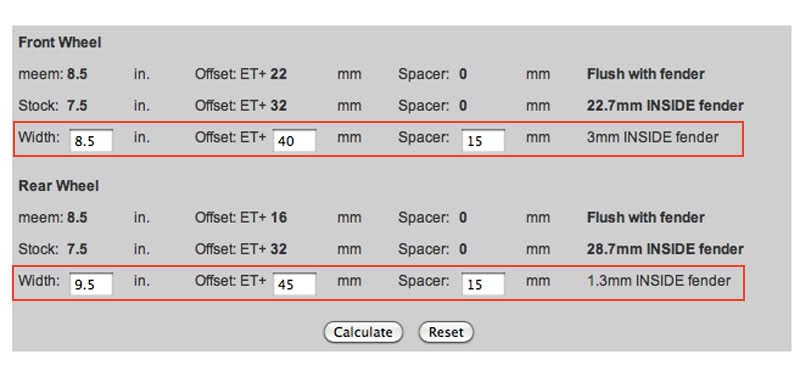

19" 8.5 forran og 9.5 bak 235/35 19 på alle .. Velger stort innpress for å ha plass til spacere med nytt boltmønster..

Photoshop:
Altså 8,5x19 ET25 foran og 9,5x19 ET30 bak med 235/35 rund baut? Tror det går fint, orig.ET på TT er vel rundt 30, og det skal vøre plass innover og utover til dette.
Var noe jeg kom frem til selv også så da er det vel bare å legge inn bestillingen :D
