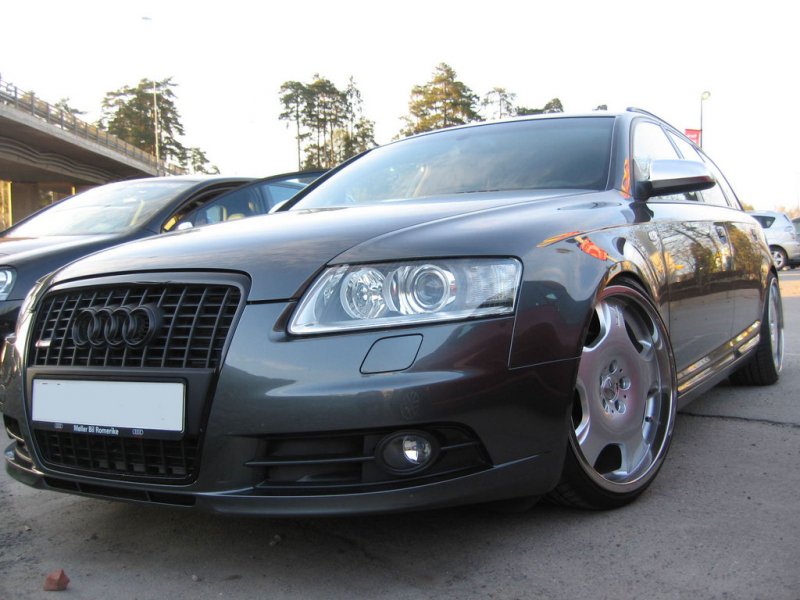

Høres ikke så dumt ut, her er et bilde av Dunlop sportmax 245/30 20 på 9,5x20. Ganske strekt, men ikke psyko-strekk :)
Ser forresten også av dekkalkulator at 235/30 20 faktisk bør kombineres med 285/25 da det gir likere diameter. Det gjør kanskje at man burde velge samme dim rund baut ja.
