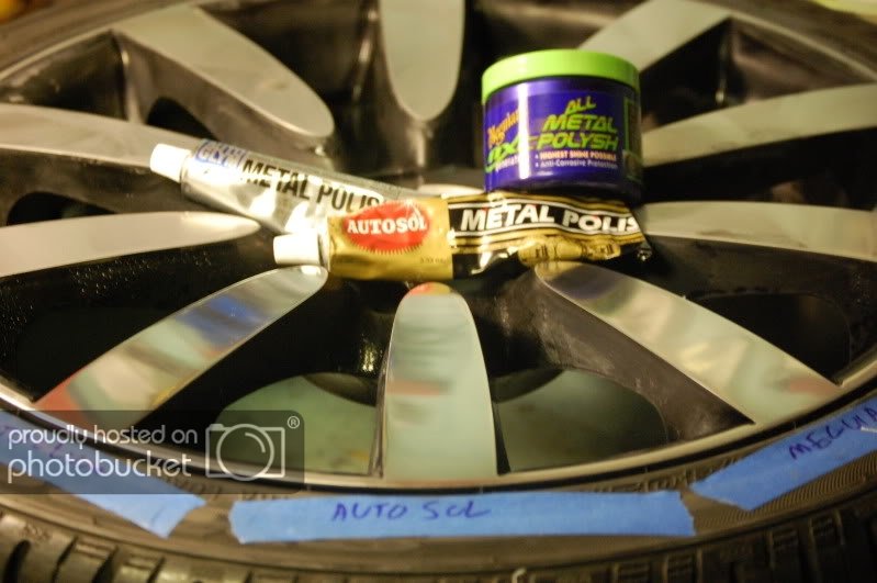

tok ein liten test av metalpolish på felgane eg holder på.
hadde ikkje så mange produkter. men autosol, autoglym metal polish og meguiars all metal polysh.
alle felgane er pussa med 4000 papir.
autosol og autoglym vart påført med polergarn og meguiars sin med meguiars microfiber klut.

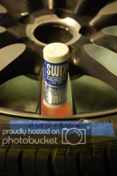

autoglym

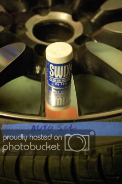

autosol

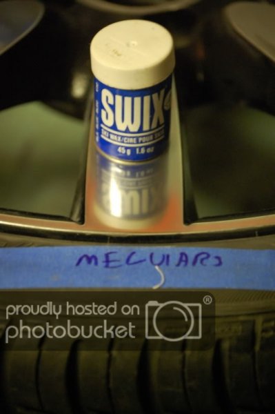

meguiars

det er ikkje lett å sjå resultata pga litt ustødig kamerahand etter ein del maskin pussing, men autosol er ein klar vinner med autoglym bak seg.
meguiars sin vart eg litt skuffa av, pga der eg kjøpte den sa at den var mykje betre enn autoglym sin, men kan vera at den er meir beregna på skitne felger/slitt chrome.
