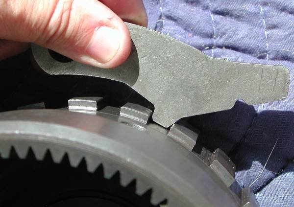

#7 Skrevet April 30, 2010 Ok Så det er "normalt" at det skal smelle om bilen triller frem/tilbake? Sier seg egentlig selv når jeg tenker meg om. Godt det ikke er noe ødelagt inne i kassen. Bestilte ny håndbrekk-wire istad, tenkte å bytte den til uken, da blir det nok bedre. Takk for alle tips! Når du setter bilen i P og den triller forover/baker, vil denne pinnen (park pawl) smette inn i et spor. Problemet er jo at om du gjør det i en bratt bakke og bare slenger fra deg bilen kan pinnen i worst case scenario faktisk knekke - altså om du gjør det mange ganger. Å gjøre det å flatmark er helt greit, men en god regel når du stopper er; hold inn bremsen, sett på brekket og SÅ setter du bilen i P. ...men for guds skyld, sørg for at brekket fungerer skikkelig... (= Her er et bilde av hvordan dette systemet fungerer. Tenk deg at dette skal holde 1800 kg bil i nedoverbakke... 0 Del dette innlegget Lenke til innlegg Del på andre sider Flere delingsalternativer...
#8 Skrevet April 30, 2010 Når du setter bilen i P og den triller forover/baker, vil denne pinnen (park pawl) smette inn i et spor.Problemet er jo at om du gjør det i en bratt bakke og bare slenger fra deg bilen kan pinnen i worst case scenario faktisk knekke - altså om du gjør det mange ganger. Å gjøre det å flatmark er helt greit, men en god regel når du stopper er; hold inn bremsen, sett på brekket og SÅ setter du bilen i P. ...men for guds skyld, sørg for at brekket fungerer skikkelig... (= Her er et bilde av hvordan dette systemet fungerer. Tenk deg at dette skal holde 1800 kg bil i nedoverbakke... Takk for en yppelig forklaring og bilde! Gunstig å kunne se hvordan det faktisk fungerte Brekket fungerer ikke i det hele tatt atm, tror wiren mangler, feil som fulgte med bilen - dessverre har andre ting blitt prioritert før - som eksos, ombygging, mm, hehe. Nå skal håndbrekket få litt oppmerksomhet også. 0 Del dette innlegget Lenke til innlegg Del på andre sider Flere delingsalternativer...
