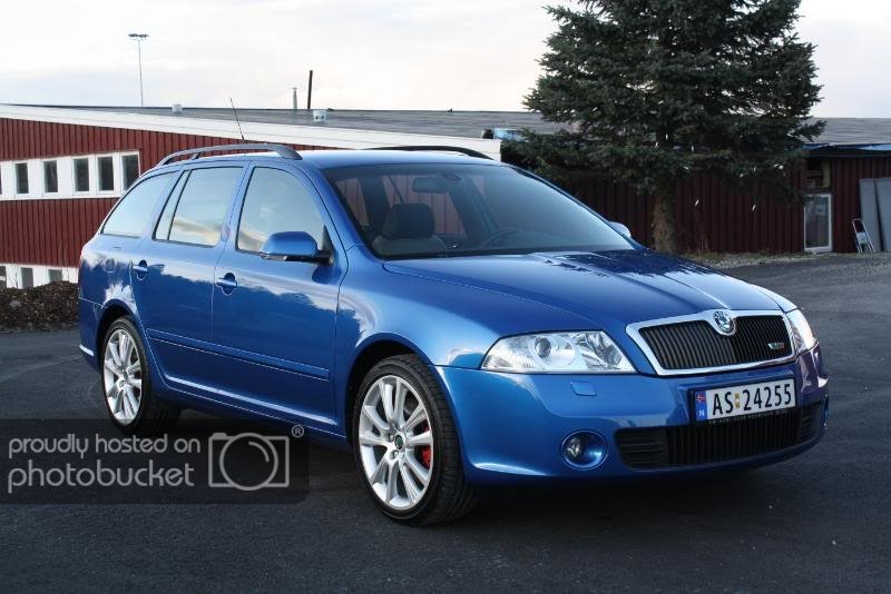

Det ble helt nydelig Belle! : rock : Skal ta bilen ut i sola en tur å se etterpå! :D
Vurderer å kjøpe meg en kosevoks til bilen :) En litt dyrere en, men heller ikke altfor dyr da :P Noen tips? Hvem voks som er bra på denne fargen? Belle? :P

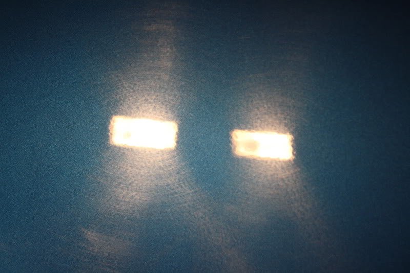

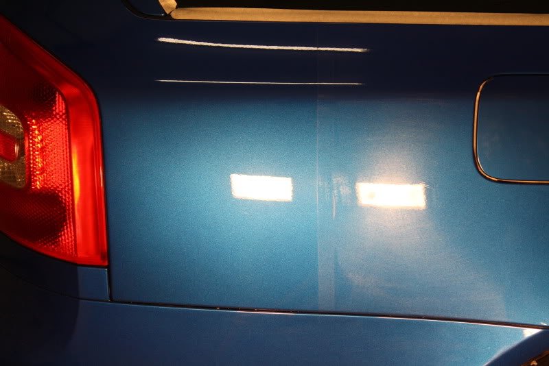

Ble dritbra dette Belle :) Hva har tidligere eier gjort med bilen? Kun maskinvask med børster?
Hva tidligere eier har gjort vet vi ikke, men tydet veldig på maskinvask med børste, da alle ripene gikk samme vei over hele bilen. Godt å få det fikset! :)
