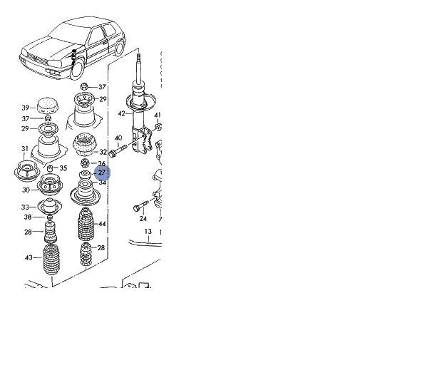

Lagrene er jeg også temmlig sikker på at ble satt inn riktig vei. Kjøpte jo "ferdig" satt inn, så da måtte det være at de er satt opp/ned. Men tror heller ikke det er tilfelle.
