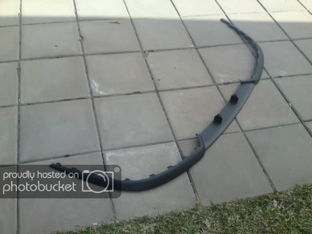

men skal jeg fjerne noe fra leppa. det er sånne tapper som man stikker inni sånne avlange hull sånn at den sitter fast. skal jeg skjere av toppen der? jeg skal ta bilde av den etterpå jeg.

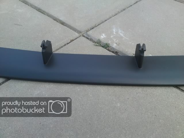

må jeg kappa av det øveste på disse tappene? : p
Jepp, Kapp ned de tappene så det står igjen et par cm. Er bare å kappe til du syns de er passe.
Kapper de i midten til lippa blir rett på fangeren, så skrur du skruer fra oppsiden og ned i tappene, kommer greit til ved å ta ut den nedre grillen.
Jeg kappa også vekk "toppene" på alle de klipsa som er på sidene. dette for at lippa skulle legge seg helt opptil i framkant.
Må også kappe den på sidene, men det sier seg selv:)
Ja selvsagt..hadde glemt de "tappene" der. Men da blir det vel ornings! :)
gjennomgående bolter med korroseriskiver (store skiver med lite hull) funka bra .... igrunn lurt å feste den sånn passe godt men ikke for godt hvis du har skamlav bil ... den har en tendens til å huke seg fast i brostein og sånt :D
