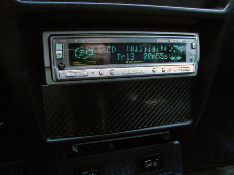

#9 Skrevet Mai 3, 2010 Om 20x60cm er nok, har faktisk Torshov bilrek. ekte carbonplater til 259kr. Brukte denne til å lage et deksel under cd-spilleren i en bil jeg hadde: 0 Del dette innlegget Lenke til innlegg Del på andre sider Flere delingsalternativer...
