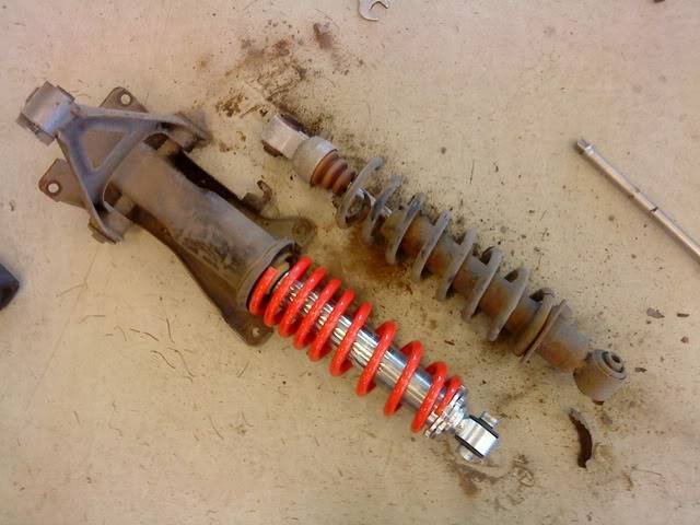

Jeg står litt fast og trenger litt nye input.
Som overskriften sier har jeg fått ulyder etter byttet til TA Technic justerbart understell: bh :
Er dunke/smellelyder høyre foran + bak i dumper/hull (hard demping) i veien.
Har byttet komplett ny forstilling foran (bærearmer, endeledd og lenkearmer) så her skal alt være i orden: klø :
Har sjekket bilen på bukk i dag og fant ingen slakk foran. Sjekket også at alt var skrudd fast.
Jeg fant slakk i venstre stabilisatorstaget/lenkearmen bak, så dette må jeg bytte før jeg prøver å finne noe mer feil.
Er det noen som har noen erfaringer/tips til hva det kan være?

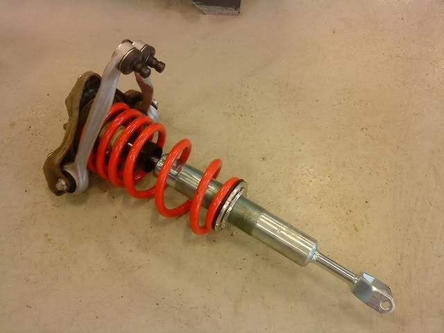

Jeg tenkte på en ting, på de justerbare demperene ligger jo fjæra og hviler på justeringsmutterene med plastinnlegg (bak ligger i de rett på bart metall). Se bilder.
På de orginale demperene ligger fjørene og hviler i gummilagring, noen som har noen erfaring med ulyd fra dette?
Hvordan er det på andre justerbare understell?
Mvh Pål
