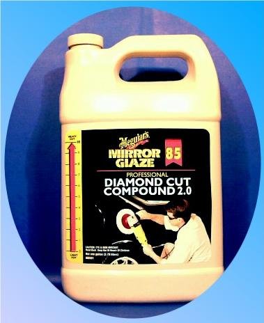

Unngå at Meguiars Diamond Cut brenner seg fast?
Noen tips for å unngå dette? Har prøvd med både mindre hastighet og mindre trykk, men er ikke til å unngå at noe brenner seg fast. Må tørke som en gal med microfiberkluten for å få fjernet restene, eller ta bort restene når jeg polerer etterpå.
Også prøvd forskjellig mengde rubbing på paden, og har brukt myke pads til og med når jeg har rubbet, men brenner seg fortsatt fast.
Mads Kristian
Vask paden godt så du får ut gammel og dødt produkt, og bruk mindre mengde burde fungere
Alltid vært reine pads, men får prøve mindre mengde i første omgang.
Kanskje spraye på litt vann på paden også, kan det hjelpe?
Spray av vann eller en quick detailer kan også hjelpe. Evt blande inn en ert av en mer oljete compound som #205 på padden.

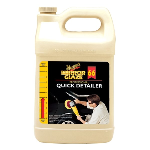

Men quick detailer, noen spesielle å anbefale sammen med rubbinga? Regner med det er spruteflaske du tenke på, og ikke denne:
For det er denne jeg går over med å ha rubbet.
Sprayflaske ja. :-) Koster jo litt å kjøpe ferdigblandet qd hele tiden.
Om du kjøper detailers pride no rinse el optimum no rinse, kan de blandes med vann til rimelig qd.
Kjøpes feks hos blankbil.no eller SS.
