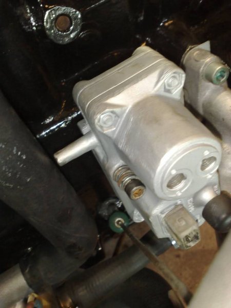

Noen som har peiling på hva den lille rørstussen som stikker ut fra denne regulatoren er til? Hvor den skal kobles til? Motoren er en Golf 1 GTI 8v
Delen er fra en Audi tror jeg :)
oppvarmingsregulator
Der skal det koples vakum til :) Varmkjøringsregulatoren det der, men uten at du kopler bensinslangene til så gjør den ikke mye til gangs :)
Det er en varmkjøringsregulator fra en Audi 5E.
Den stussen skal kobles til innsuget for vakuum.
Takker for svar :) Så da skal den kobles til innsuget ja. Da får jeg prøve å finne ut hvor og skaffe en slange ;)
