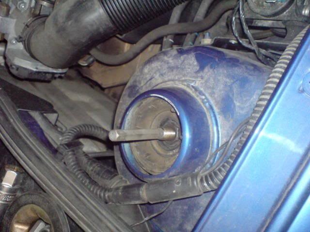

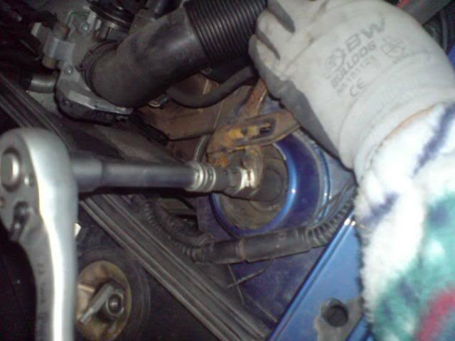

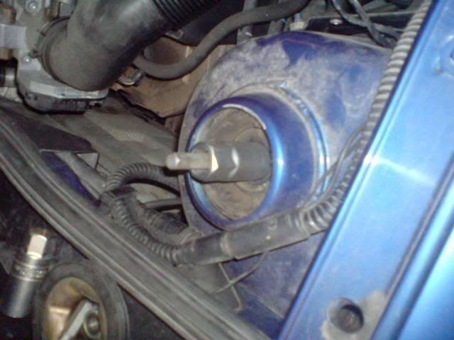

Pluggtopp, lang unbrako, fastnøkkel eller tang, skralle.
Nede bruker du to 18mm fastnøkler..
Er du sikker på det ikke er 19 eller 17 på boltene Bjørn?
Lenge siden jeg har skrudd på Golfen min, men jeg antar du har tatt av øvre skål/plate/feste-greia på bildene her ja? :o

Er du sikker på det ikke er 19 eller 17 på boltene Bjørn Tore?
Morten: se Privat Melding.
Hadde av navet her om dagen på Varianten, da brukte jeg 2x18mm, men det kan godt være forskjeller rundt om :)
Edit1: Ja, det er øvre skål som er demontert på bildet, mutteren jeg er i ferd med å demontere er til lageret og foringen. :)

Unbrakostørrelsen ble jeg plutselig usikker på, 6 eller 7mm :/
Fytti, husker ikke helt verst da vil jeg påstå! :D
Men ok, man bør kanskje gardere seg da. Da jeg skrudde på Golfen mener jeg det var 17mm, og jeg hadde lufttrekker.
Men alt går vel med latmannsarm osv...
eller bare bruke luftverktøy. fungerer hver gang
nede foran er det 2 x 18 mm,
kom til de men de satt som f... og fikk ikke opp ene med det verktøyet jeg hadde. såno bleting skrudd sammen og jeg håper på litt asistense :-)
