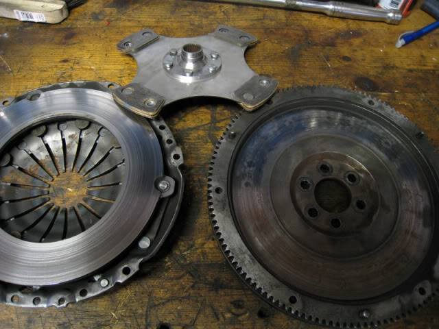

Dreiing av anleggsflate svinghjul til lamell noen med erfaringer?
Driver og gjør klar golfen til Våler helga først i Juni ny kasse med sperre skal inn før den tid og da har jeg et spørsmål som jeg lurer på.
Dreiing av anleggsflate til lamell, siden dette ikke er 100%.
Derfor jeg vil gjøre det er fordi kassa er nå ute og har tid til å gjøre dette, også fått en med utstyr tl å ordne dette, pluss at jeg har kjent antydning til slipp ved 4.gir på 1,5bars ladetrykk og da har jeg
gått av gassen med en gang, dette skjedde kun 1 eller 2 ganger.
Trykkplate er ny, av typen LUK.
Lamell er nybygd og kjørt kun 100mil, bygget av Clutch & Brems Alnabru
Svinghjul er gammelt fra en Passat 2l 16v (der motoren hadde stått ute i 1 år og rusta...)
Tenkte og ta av litt på anleggsflata til svinghjulet og anleggsflata til trykkplate.
Så om noen har erfaring med dette som kunne gitt meg tips om hvor mye som skal/kan taes, rop ut!
Legger ved et par bilder.
Noen med tips? Tipper det går i dreibenken imorra...

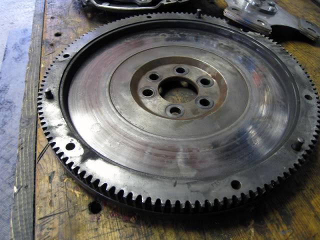

Å begynne med å dreie svinghjul er ikke noe man bare starter mer, jeg ville ha foreslått å fått dette levert til noen som kan det og i tillegg fått svinghjulet lettet med noen kg ettersom at du kjører med et gromt motorbygg ;)

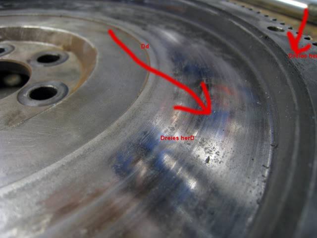

For meg så ser det ut for at svinghjulet ditt er lettere oksydert noen plasser, og da bør man være ekstra forsiktig.
Det er ikke unormalt at dreide svinghjul eksploderer ved større påkjenning er det skadet fra før av.
Men
Bildet ditt viser noen "hotspots" på svinghjulet som noen kaller det, disse er harde punkter som er litt vanskelig å få bort i dreiebenken er du ikke kjent med denne problemstillingen fra før av:)
Vil du gå for å gjøre dette selv, så sett svinghjulet i dreiebenken og monter på en dremmel eller slipemaskin som har et slipeområde like stort som anleggsflaten på svinghulet. Dette vil ta noe lengre tid, men da er du sikker på at det vil bli bra. Du kan i tillegg ta samme operasjonen på trykkplaten og dette gjør clutchen mindre aggresiv.
Vurderte selv å få dette gjort på min nåværende bil, men kjøpte nytt lettet svinghjul og steg.2 clutch istedet.
Lykke til! :)
Hvis du dreier av svinghjulet og det er spor av varmgang der, vil disse punktene være "herdet" dvs, de er mye hardere enn resten av metallet. Dette vil medføre at du ved dreiing mest sansynlig ødelegger hele svinghjulet. Beste og kanskje eneste måte å gjøre den jobben på, er å bruke en plansliper av proff utgave. Tror nok det blir litt for upresist å prøve med slipemaskin, som Dremel ol...Men uansett, du får ha lykke til !

Hotspots trur jeg det ikke er for svinghjulet er ikke antydning til blått noen steder, er bare at anleggsflata ikke er 100% som dere ser på bildet, kjenner det så vidt med neggelen at det ikke er 100% plant, derfor jeg vil ha det dreid også.

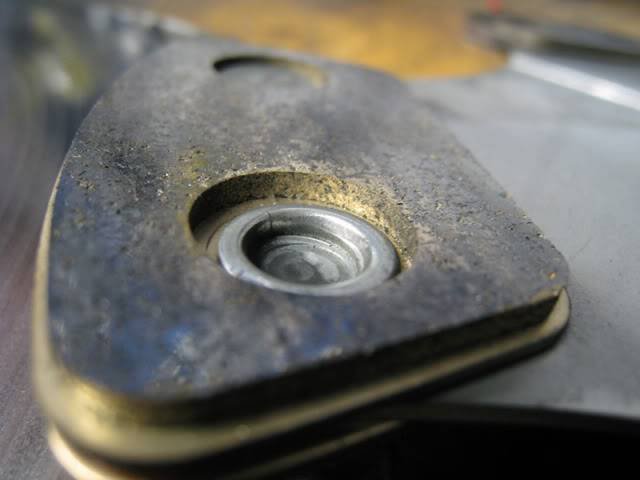

Derfor jeg også vil gjøre det er at noen lameller krever dreiing/maskinering av sliteflate ved montering.

Det som ble gjort er : Dreid av anleggslfate til trykkplate 1,5mm, bearbeidet anleggsflate til lamell med surv/luftsliper med slipedisk som er til metall.
Så nå er det mere trykk på lamellplata og clutchen griper bedre enn noen gang, dog noe hakkete ved igangsetting men skal vel heller ikke mangle siden det er en ufjæret disk og ufjæret svinghjul.
