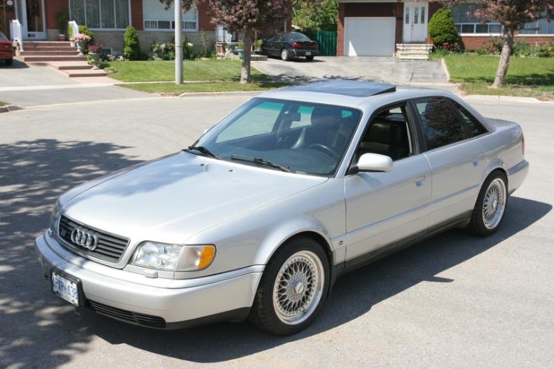

#11 Skrevet Oktober 15, 2011 Bare litt ang, dette her. hvordan ser US støtfangeren ut da? er den større utvendig? 0 Del dette innlegget Lenke til innlegg Del på andre sider Flere delingsalternativer...
#12 Skrevet Oktober 15, 2011 US fangeren stikker lenger ut foran. Ser ikke så fint ut. 0 Del dette innlegget Lenke til innlegg Del på andre sider Flere delingsalternativer...
#13 Skrevet Oktober 15, 2011 Den stikker en del lengre ut ja, pga regler for hva den skal tåle av sammenstøt i USA. Her har du S6 USA; 0 Del dette innlegget Lenke til innlegg Del på andre sider Flere delingsalternativer...
