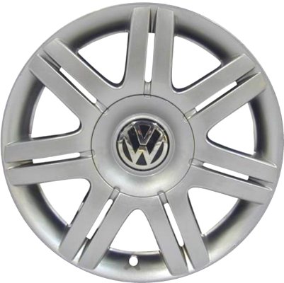

1) På originale VW felger, er det pulverlakk eller vanlig lakk på disse? Er felgen på bildet det er snakk om.
2) Mulig å få tak i lakk-koden til disse?
3) Kjøpe lakk på nærmeste lakkeringsverksted, eller må en ty til Møller
Saken er at 3 av 4 felger er så og si strøkne, og den 4. felgen er bittelitt kantkjørt. Så lite at jeg lurer på om jeg skulle få vrengt av dekket og dratt en fil over skadene og smurt på litt lakk. Tror ikke jeg gjør dette nå, blir vel til vinteren når felgene skal av. Men greit å ha alt klart til den tid, derfor spør jeg nå.
prøv L1h7.
sølv blir ikke likt uansett, men du kan no gjøre eit forsøk med den.
L88Z er en kandidat og, men har tro på den første.
Er ihvertfall noe metallic greier. Er det metallic begge de 2 der?
L1H7 heter vw felgsilber, og er sølv met. har brukt den flere ganger på reprasjoner.
den andre er noe i nærheten den og.. men har ikkje brukt den so mykje..
VW sin farge LA7W passer av og til på noen felger .
