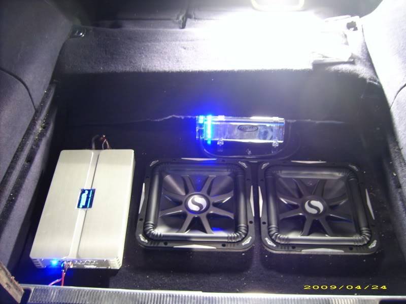

#4 Skrevet Mai 20, 2010 Har aldri gådd tom for strøm. Men merker at bilen drar litt tungt rundt ved start noen ganger i vinter. Jeg lurer egnetlig på dette med strømmen, fordi jeg har problemer med at coilene mine ryker.. Og dette er 034 high output coiler som så og si skulle være udødelige. Trenger dem over 14.4 V for og ikke ta skade kanskje? Blinker forsåvidt i instrument lysene om jeg spiller for fullt. Så og hadd en 15V lading hadde ikke vært meg imot. 0 Del dette innlegget Lenke til innlegg Del på andre sider Flere delingsalternativer...
#5 Skrevet Mai 20, 2010 At det blinkeri lysene dine når du spiller høyt forteller strengt tatt bare at spenningen du har ikke kommer "hel og uskadet" frem til forsterkeren. Dette kan ha noe med f.eks. kabelkvadrat å gjøre...eller dårlig kontakt, spesielt på jordingen. Ikke misforstå meg, jeg sier ikke at du ikke har problemer med ladingen og/eller batteriet, men man bør legge litt energi i å finne ut hva som faktisk er problemet i stedet for å reparere symptomet. At starteren går tregt på vinteren kan være et tegn på litt svakt batteri og/eller dårlig kontakt. Spenningen du har tilgjengelig kommer rett og slett ikke helt frem dit den skal brukes. Jeg ville begynt med å finne ut hvilket spenningsfall du har, spesielt til forsterkeren. Mål spenningen på batteriets poler først og mål deretter inn på forsterkeren (uten forbruk på). Da ser du hvor stort fall du har på veien. Deretter kan du gjøre den samme målingen med anlegget på (mens du spiller)..da tipper jeg du får relativt stort spenningsfall. En enkel tommelfingerregel sier maks. 5% spenningsfall. 0 Del dette innlegget Lenke til innlegg Del på andre sider Flere delingsalternativer...
