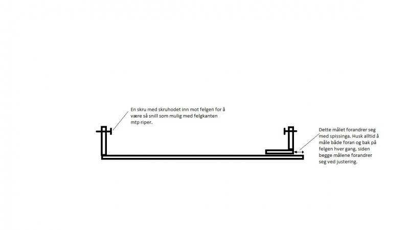

Jeg lagde meg forresten en egen "målestav" til å justere forstillinga mi, og når jeg omsider somla meg på kontroll så var den faktisk perfekt. Hey! :) Så om du har litt kreative skills så fikser du det lett.
Og siden jeg er viden kjent for mine skisser i paint så har jeg selvfølgelig en skisse av min kreative målestav også.. hehe :)
