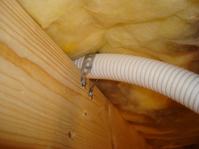

#8 Skrevet Juni 1, 2010 Det har du helt rett i Ole Johnny. Ser ut som det er brukt et plastrør med "hakk i", noe a la: Så om noen har litt rørbiter og vil ta på seg jobben med å hjelpe en stakkar i nød, så send gjerne en PM. Jeg betaler selvsagt for materiale og arbeid. 0 Del dette innlegget Lenke til innlegg Del på andre sider Flere delingsalternativer...
