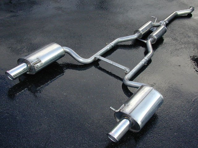

okei. så da trenger jeg cat replacement og cat pack, eller racecat og catpack iks?
så det eneste jeg mangler her er enten catreplacment eller racekat?
Den eksosen der er ikke cat-back. Da trenger du en downpipe (som ikke vokser på trær) fra cat/replacementpipe.
Jeg sveiste meg en selv i 2,5" svartstål. Holder vel ei stund ;)
okei. da skjønner jeg. noen som tror katen er feilen her da? ringte chipsenter johan og han kunne nok tro det han også.
de downpipene du viser til der ikke det cat erstattere?
Det der er cat replacements, ikke det som egentlig menes med en downpipe på disse. Men ville heller gått for en ny katt.

kan jo bare ta av katen og få ut alt som er inni den og sette den på igjen. jeg vil helst ikke kjøpe bare en org cat. lyst på eksos bakover uansett jeg så da vurderer jeg fult fra turboen ama :)
det miltek full system greia var dyrt. kommer på over 14 ferdig levert her med toll osv. får det billigre på flisundet.
Om du får noen til å hjelpe deg å sveise downpipe så er Simons-anlegget utrolig billig :)
men lyden og kvaliteten ihh til miltek da?
Diskre og dyp lyd i Simons, ikke noe fjortisbertemagnet om det er målet. Kvaliteten virker knall den, kjørt to vintere med mitt uten antydning til rust :)
