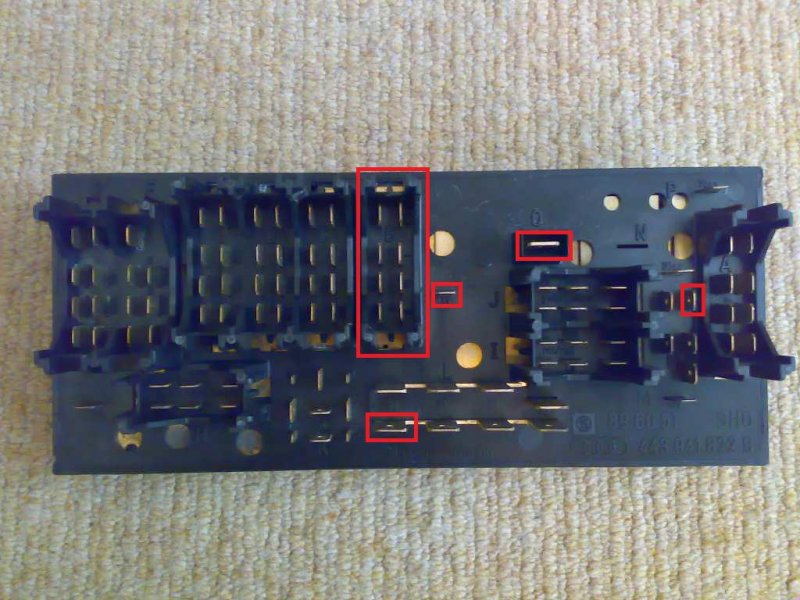

Sikringsboks:
Stor svart multiplug på B
Grønn/Svart+Grønn/Svart på 87A
Rød på L30
Rød/Svart+Rød/Svart på M30ac
Grå/grønn til O

Virker som noe/alt som skulle hatt Switched 12V ikke får det.
Signalet til starter kommer fra den store svarte pluggen som står i B. HVor denne får strømmen sin bra må jeg forske mer på :)

Har ennå ikke funnet den lille svarte ledningen som skal inn på B15: klø :
(Ref strømskjema 17/2)
Det forklarer jo en god del. Dvs om ikke denne sitter på den store B-pluggen.
B er jo startern din... B15 er en sånn vakuum ting til 2.2 motorn.. tror ikke du skal trenge den :)
Og om du ser på bildet av B så ser du at denne utgangen blir "på" når startern går. Så nei, skal ikke ha noe å si :)
Tror nok du har tenkt litt feil mtp koblingsskjema .;)
Vi tenker hvertfall ikke på samme kobling. B15 er en pin på den store B-pluggen i sikringsboksen. Koblingen gir strøm til bla coil. Kan jo egentlig bare se bort i fra den nå, ettersom det er bekreftet.
