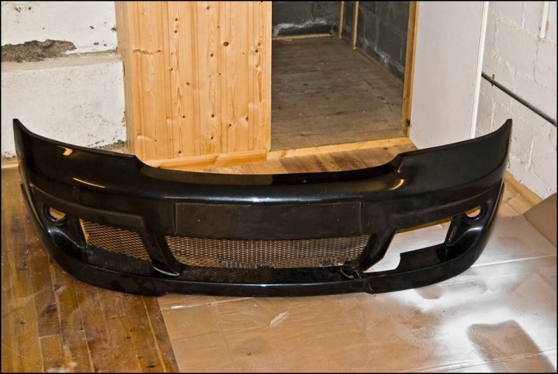

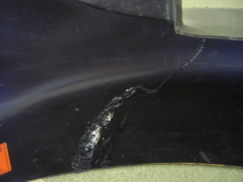

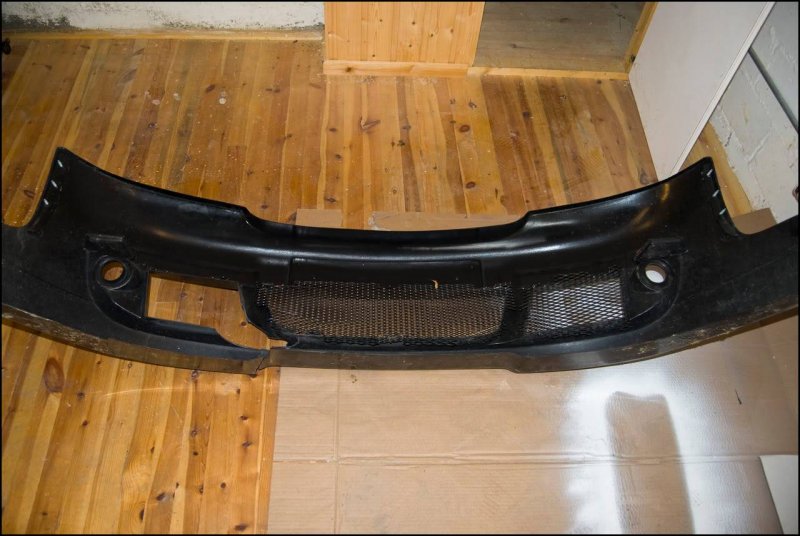

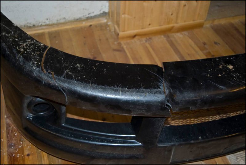

#1 Skrevet Juni 2, 2010 Plastsveising: I disse populære "how-to" tidene så tenkte jeg at det var greit å få ut denne i how-to format også. Vel, det startet med at jeg fikk en skikkelig ødelagt rieger støtfanger av en kompis som jeg ville prøve meg litt på. Som sagt så gjort. Her er en liten utstyrsliste: * Støtfanger *Gildekasser(disse var av samme type plast som støtfangern, men annen farge) *Loddebolt (type ikke så veldig stor men med en del varme, tror min er på 80W eller noe) *Tilsetningstråd (fikk kjøpe noen remser av et bilverksted som har karosseriverksted, må være til rett type plast) Jeg er på ingen måte noen ekspert i dette, så jeg spurte ganske mye rundt på forskjellig forum før jeg prøvde meg igang, og når jeg først fikk startet så klarte jeg ikke stoppe. Men, la oss starte. Først et par bilder av fangern slik den så ut: Sprekkete og fæl var'n gitt.. 0 Del dette innlegget Lenke til innlegg Del på andre sider Flere delingsalternativer...

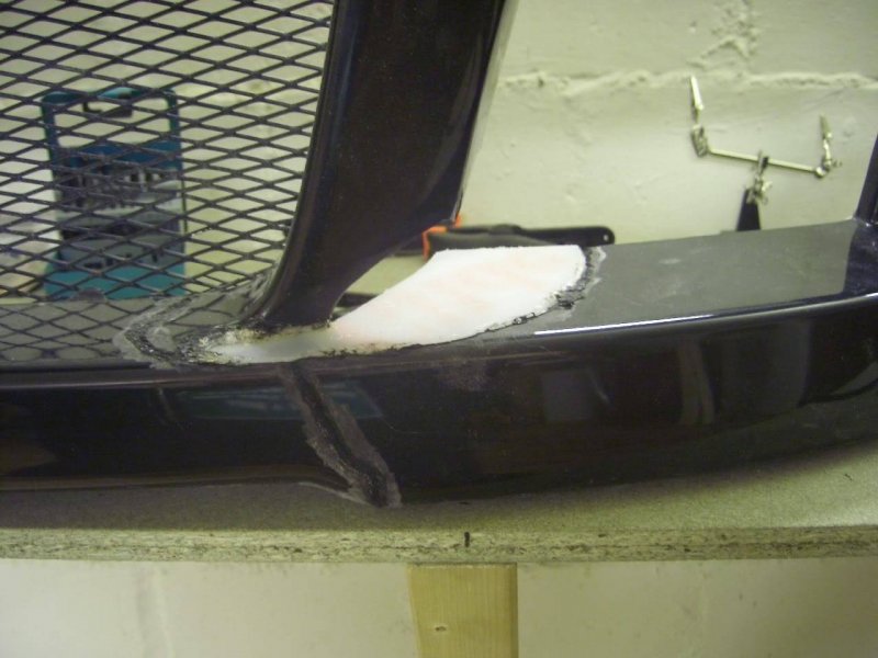

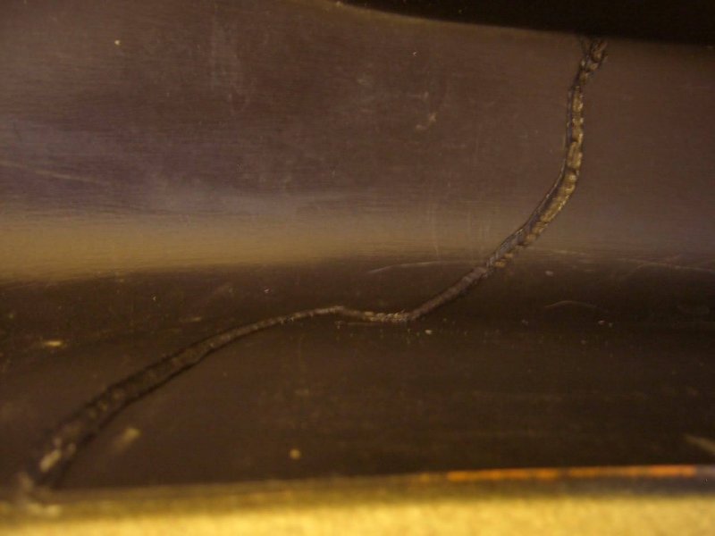

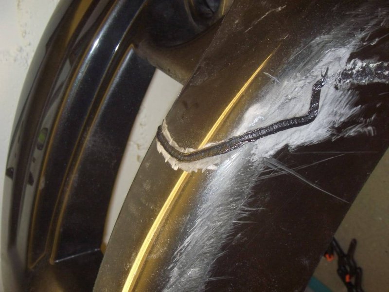

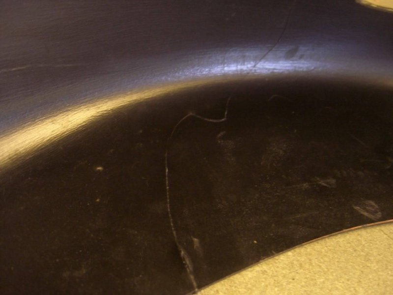

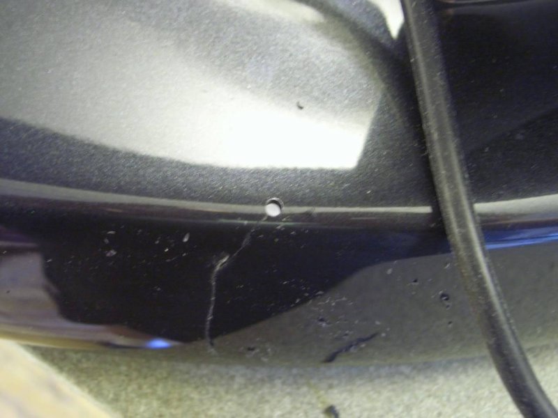

#2 Skrevet Juni 2, 2010 Så da vaska jeg fangern skikkelig og skred til verks etter å ha vært å raida clasern, biltema og rema 1000.. Etter å ha lekt meg litt med loddebolt og varmluftpistol fant jeg fort ut at loddebolt er tingen, så endte opp med å på byggmakker for å kjøpe en skikkelig en når jeg først var i gang. Fikk ett tips her på forumet om at om sprekken ikke gikk helt over godset, så var det smart å borre hull i enden av sprekken for å sørge for at den ikke sprekker videre.. Logisk nok igrunn, så jeg borra hull Det ble også nevnt at å slipe fuge var smart, det også logisk nok. MEN! Jeg prøvde å slipe en fuge, men det endte bare med at selve sprekken ble smelta igjen slik at jeg ikke helt klarte å se lenger hvor sprekka var, derfor bestemte jeg meg for å smelte fuge istedet! Noe jeg selv syns var smart vertfall, siden da får du både markert hvor sveisen skal være, pluss at du også automatisk får sammenføyd begge sidene av sveisen. Her er samme sprekken, bare på innsiden.. Her med fuge Og her har jeg begynt å sveise og legge i tilsetningstråd. So far so good! 0 Del dette innlegget Lenke til innlegg Del på andre sider Flere delingsalternativer...

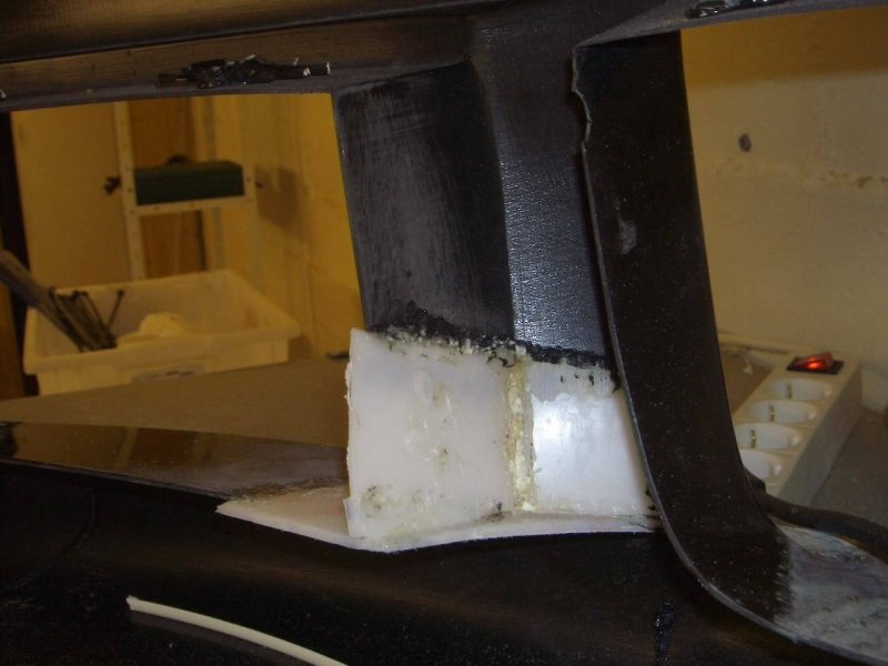

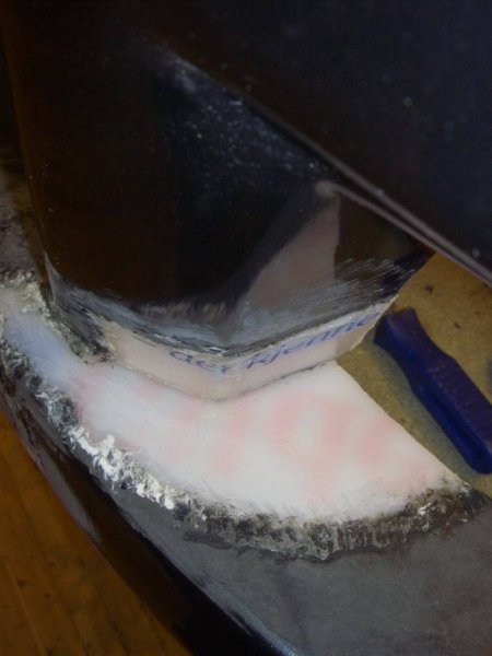

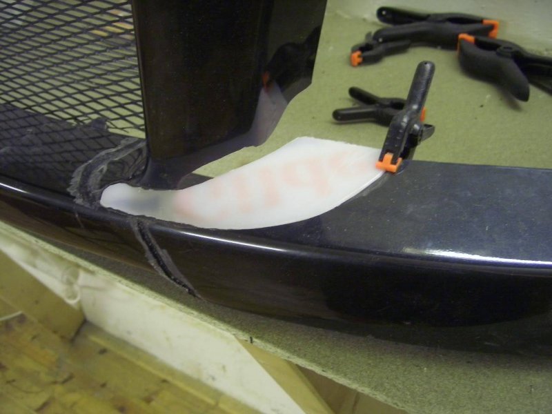

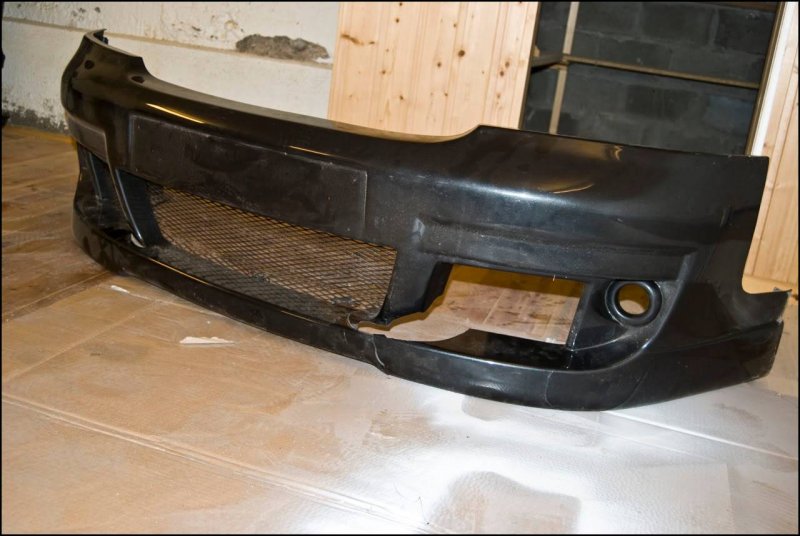

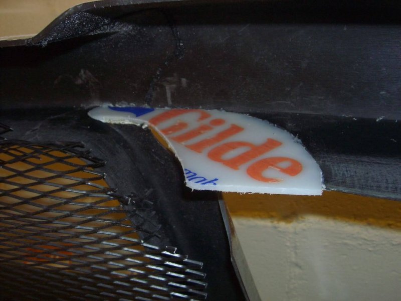

#3 Skrevet Juni 2, 2010 Så skjærte jeg ut en bit som jeg tilpassa det enkleste stykket som jeg skulle legge inn. Hehe, her kommer hemmeligheten med hva slags plast jeg bruker som erstatning for det som mangler.. Det er samme type plast, derfor vil de da smelte sammen og bli solid. 0 Del dette innlegget Lenke til innlegg Del på andre sider Flere delingsalternativer...

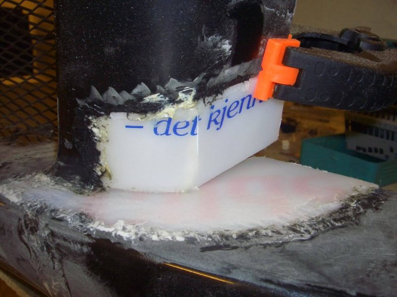

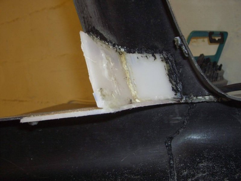

#4 Skrevet Juni 2, 2010 Nå er det bare det vanskeligste som står igjen da.. Hmmm.. Jeg satt og lekte meg litt med en liten bit som var til overs fra tidligere prøving og feiling, men den biten ble jo å passe så godt at jeg måtte jo bare bruke den.. hehe For å få til den riktige knekken på platebiten så smelta jeg ei ganske stor fuge på baksiden av plata og bøyde den, når jeg fant at vinkelen og radiusen var riktig så la jeg i litt tilsetningstråd for å bygge opp igjen styrken i biten. Og.. Voilá! Syns jeg traff ganske bra med både vinkelen og radiusen på biten jeg.. Vertfall til førstereisgutt å være Og da gjenstår det bare finpuss for å få det hele klart for lakkering. Håper denne guiden kunne hjelpe noen et lite steg i en eller annen retning vertfall. 0 Del dette innlegget Lenke til innlegg Del på andre sider Flere delingsalternativer...

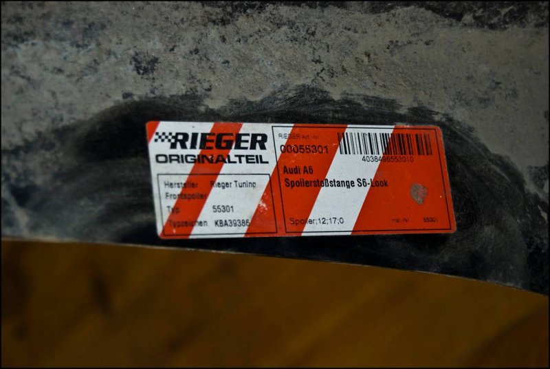

#5 Skrevet Juni 2, 2010 flott how to stig arne! Men den tilsetningstråden kan vel være hva som helst, feks en fliks gildeboks så lenge den er av samme plast ja? Noen tips om hvordan å sjekke hva slags plast gjenstanden du skal sveise på er laget av? står kanskje noe merking på den? 0 Del dette innlegget Lenke til innlegg Del på andre sider Flere delingsalternativer...
#6 Skrevet Juni 2, 2010 Genialt Stig Arne! Jeg må ordne fangeren min bak, hadde tenkt til å sette den inn for å la noen plastsveise det, men etter å ha lest din guide er det ingen tvil om at dette blir helgkos! 0 Del dette innlegget Lenke til innlegg Del på andre sider Flere delingsalternativer...
#7 Skrevet Juni 2, 2010 flott how to stig arne! Men den tilsetningstråden kan vel være hva som helst, feks en fliks gildeboks så lenge den er av samme plast ja? Noen tips om hvordan å sjekke hva slags plast gjenstanden du skal sveise på er laget av? står kanskje noe merking på den? Det viktigste er at den er av samme type plast ja. Jeg tror alle plastdeler skal være merket med hvilken type plast de er, men når det er sagt så fant jeg ikke det på den riegerfangern min. Så da var det bare å prøve seg frem. Heldigvis så matcha de gilde-kassene såpass bra at de hefta godt sammen, men jeg prøvde å "høvle" til et par tråder med tilsetningstråd av en sånn gildekasse, men det var ikke så lett å jobbe med som den tilsetningstråden som er laget for formålet. Den som er ment å være tilsetningstråd ble litt mer som tyggegummi i konsistensen og blandet seg godt med de to plastbitene jeg sveiset sammen, mens når jeg prøvde med en gilde-tråd så fikk jeg ikke samme arbeidsflyten. Men jeg vil tro at den gjør samme nytten så lenge du får smelta alt godt sammen. Her er merkinga jeg fant på riegerfangern: Jeg titta etter en mer permanent merking i form av stemplede merker eller noe som var smelta inn i selve plastikken, men det fant jeg ikke. 0 Del dette innlegget Lenke til innlegg Del på andre sider Flere delingsalternativer...
