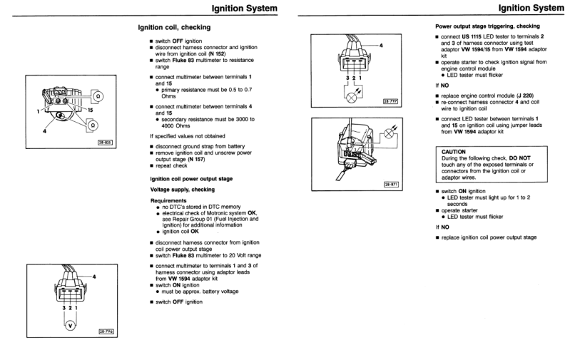

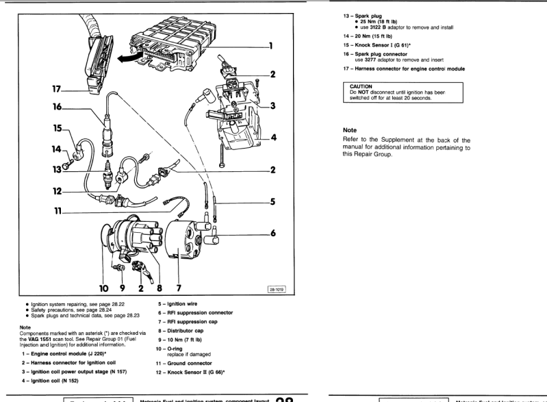

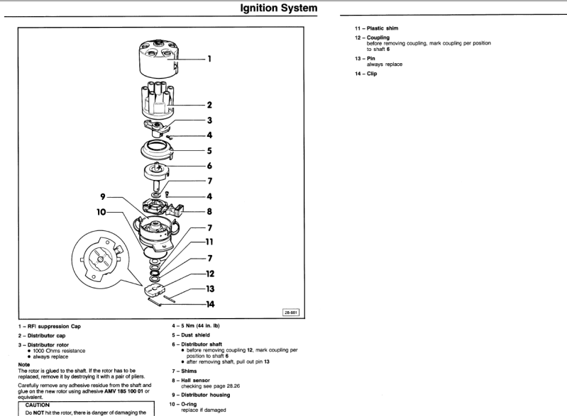

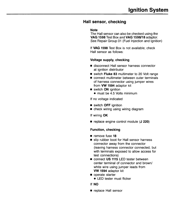

Her har du kanskje noe som kan hjelpe deg litt på vei:

Takk for skjema...:)
