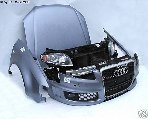

Hva nøyaktig er forskjellig karosserimessig? Og er alt av fester til fangere og skjermer de samme på A4 og RS4?
Forskjellene jeg kommer på er:
Forskjermer ca 3800kr stk
Bakskjermer ca 7000kr stk
Støtfanger bak
Støtfanger foran
Grill
Sideskjørt
Listene nederst på dørene
Speil
Bakdører
Noe mer? Alt dette skal jo være bolt on med unntak for bakskjermene....
bakdørene? det er vertfall forskjell på b5 karoseriet.
Har også lekt litt med denne tanken. Er bakskjermene og dørene som gjør det vanskelig.
Der var det fin lesning ja :)
Bakdørene må også byttes ja. Heldigvis kan man finne mange av disse delene brukt, er vel stort sett bare bakskjermene man trenger nye.
Bakskjermene koster rett over 7000kr stk, forskjermene koster 3800kr stk...
Her er delene hvis du vil bygge om fra b6 sedan til b7 RS4 sedan:
RS4 Conversion Parts
Left Rear Quarter Panel 8E5 809 839 B
Mounting for Left Taillight 8E5 809 649 A
Left Side Part Side Member (may not need, the side skirt attaches to it) 8E0 809 847 B
Left Side Skirt 8E0 853 859 D 7DL
Left side Skirt Front Holder 8E0 853 921 C
Left Side Skirt Rear Trim 8E0 853 579 E 7DL
Left Rear Door 8E0 833 051 K
Left Front Door 8E0 831 051 J
Left Front Fender 8E0 821 105 E
Right Rear Quarter Panel 8E5 809 839 B
Mounting for Right Taillight 8E5 809 650 A
Right Side Tank Flap 8E0 809 905 F
Right Side Part Side Member (may not need, the side skirt attaches to it) 8E0 809 847 B
Right Side Skirt 8E0 853 860 D 7DL
Right Side Skirt Front Holder 8E0 853 922 C
Right Side Skirt Rear Trim 8E0 853 580 E 7DL
Right Rear Door 8E0 833 051 K
Right Front Door 8E0 831 051 J
Right Front Fender 8E0 821 105 E
Hood 8E0 823 029 C (or E)
Right Headlight 8E0 941 029 AS (8E0 941 029 BM for RHD cars)
Left Headlight 8E0 941 030 AS (8E0 941 030 BM for RHD cars)
Lock Carrier 8E0 805 588 A
Front Bumper Cover 8E0 807 105 S GRU
Center Grill 8E0 853 651 L 3Fz
Left Foglight Grill 8E0 807 681 E 3FZ
Right Foglight Grill 8E0 807 682 E 3FZ
Trunk 8E5 827 023 AG (or AH)
Rear Bumper 8E5 807 303 F GRU
Rear Bumper Grill 8E0 807 833 3FZ
Aluminum Strip 8E9 807 443 G 1L1 (alu) GRU (primed)
Left Taillight 8E5 945 095
Right Taillight 8E5 945 095
Forskjermer: 3.001,50 + mva
Bakskjermer: 6.313,50 + mva
Støtfanger bak: 4.628,75 + mva
Støtfanger foran: 5784,50 + mva
Grill: 3.093,50 + mva
Sideskjørt: 1,920,50 + mva
Speil
Bakdører
Ser i tyskland koster bakskjermene ca 4000kr...
